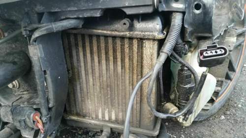

Servus Kollegen,
Autodaten:
Audi a4 8E B7 2.7 TDI bj 12/2007 223000km (standheitzung)
habe da mal wieder ein Problemchen =(
habe am Wochenende ein neuen Keilriemen eingebaut und dabei folgendes festgestellt (siehe Bild)
Im Servo ölbehälter hat auch einiges gefehlt (unter min) direkt mal was vom richten öl aufgefüllt!
Die ölschmiere sind nur am Ladeluftkühler Fahrerseite. Unters Auto habe ich noch nicht geschaut.
Da die Lenkmanschetten doch ganz wo anders sitzen, kann man das doch schon mal ausschliessen oder?
Ich denk eher der versorgungsschlauch servo (leider ist ja der Motorraum so zugebaut, wegen standheitzung, dass man kaum unter den Behälter schauen kann)
Wo mündet der Schlauch vom behälter denn in die Lenkung? evt Maderbiss? oder oring? (Wenn ich mich recht erinnere hatte ich vor einem halben Jahr mal Fusstapfen auf der Motorabdeckung, Motorhauben dämung aber nicht angeknabert)
Keine öl-lache auf dem böden, verliert wahrscheinlich nur langsam öl.
Habe erst letztes Jahr alles auseinder gehabt wegen Austausch des Brenners der Standheitzung, dass ich nicht nochmal alles demontieren will, aber wird mir wahrscheinlich keine andere Wahl bleiben!
Wo soll ich als erstes nach schauen?
Gruss

So sah es als ich den A8 gekauft hab überall aus, Fahrerseite komplett voll mit verranztem zugesnandete Servoöl, ABS/ESP anlage war schwarzverkrustet.
Problem waren das die Schlüche wohl alle geschrumft sind und es an wirklich ALLEN schlauchklemmverbindungen rausgepisst hat, alle Schellen nachgezogen bzw nachgequetscht und dicht war es.
Auflösen lässt sich das ganze recht gut mit dem Bremsenreiniger von würth, also nicht die dose die 5 Euro kostet, sondern der 5L kanister für 14€ und dann in die BLumenspritze damit :-) wirkt wunder!

Servus,
ok, dann baue ich mal alles auseinander und reinige alles ( natürlich öl abfangen, cepheid1 hat recht ) und zeihe alle Schellen nach.
Hoffentlich liegt es daran.
Lenkmanschetten schaue ich mir trotzdem besser mal an. Man weiss ja nie.

Gavtroide, ich denke, dass Du die Lenkmanschetten bezüglich des Servoöls außer Acht lassen kannst. Klar sollte man die von Zeit zu Zeit inspizieren. Aber wenn in der Lenkmanschette schon Servoöl ist, dann hast Du ein richtiges Problem mit Undichtigkeit.
Ich denke auch eher, dass diese Gummi-/Gewebeschläuche der Grund für die Sauerei sind.

ich wollte mich nochmal zu Wort melden und zwar habe ich wie beschrieben alles mit Bremsenreiniger gereinigt und Servoöl aufgefüllt.
Dann ein-zwei Monate gefahren und Stoßstange demontiert!
siehe da, Auto hat sich selbst repariert , kein öl mehr zu sehen
haha
Servoöl ist auch nicht weniger geworden
Komisch, aber soll mir Recht sein
Danke für daS Feedback, dann hast Du wohl ein einmaliges Leck bei Servoöl gehabt, vielleicht bei Arbeiten blöd gegen Schläuche oder Behälter gekommen und einen Schluck Öl verloren.

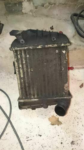

Ich hole den fred nochmal hoch. Habe jetzt seit fast 2 Jahren mal wieder meine Stoßstange demontiert und was mich dahinter erwartete ist der blanke Horror.
Alles voll verschmiert und der Ladeluftkühler ist komplett zu.
Da ich eh an die standheizung dran wollte hab ich Alles demontiert. Vom Servoö kann es nicht kommen da unterhalb vomAusgleich -Behälter Alles trocken ist und ich seit 2 Jahren auch nichts mehr nachgefüllt habe. Pegel immer noch top. . Nass ist nur der Ladeluftkühler und der untere Teil des Wischwasserbehälter. Hinter Ladeluftkühle wieder alles trocken. Habe auch alle Leitungen gecheckt und alles trocken. Woher kann das denn jetzt noch kommen. Aus dem ladeluftkühler läuft auch bissel ölschmir raus nachdem er eine halbe Stunde gegen die Wand lag. Kommt das ölschmir vielleicht vom agr Ventil?
Ser
Dsc-0717
Das Öl kommt vom Turbolader und dein Ladeluftkühler ist leicht undicht !
Ok
Ist das schlimm?
Auto hat mittlerweile 295.000km runter. Kommt der bald?
