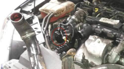

Liebes Forum,
bei meinem Ford Focus MK2 Diesel 1,6l TDCI (109 PS / G8DB15) mit 265TKM bekomme ich folgende DTC:
P024B - Ladeluftkühler-Bypasssteuerung A: klemmt
P024F - Stellungssensor - Bypass-Magnetventil - Ladeluftkühler A: Stromkreis hoch
Kennt das jemand und wo sitzt das Bypass-Magnetventil ?
Vielen Dank für Eure Antworten

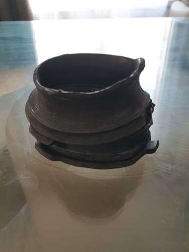

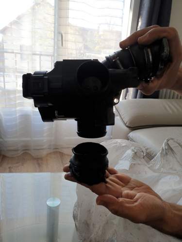

Kleine Ergänzung😉
Nachdem mir das Rohr schon wieder runtergerutscht war, habe ich mal das Gummiteil unter der Schelle
ausgebaut und die Nummer abgelesen: 12Z07007
Da das Teil am Gummi eingerissen war, wollte ich für nen kleinen Euro😁 bei meinem FFH ein neues Teil holen.
Sehr freundlich die Jungs dort, aber das Teil haben sie im Katalog nicht gefunden.
Empfehlung neues Ladeluftrohr kaufen, muss bestellt werden Kosten 122 Euro😠
Im www habe ich das Teil auch nicht geunden, Leidenskollege hat sich ebenfalls empört siehe
Jetzt habe ich den eingerissenen Gummi wieder eingebaut.
Ladedruck ist bei 3000 RPM ohne Last auch wieder über 145 kPa, (vorher war er nur knapp über 130 kPa)
Außerdem fühlt man mit der Hand keine Luftströmung mehr, die vorher sogar bei Leerlauf deutlich spürbar war.
Achso, gemerkt habe ich das ganze weil der Bereich rum um die Bypasklappe verölt war.
Übrigens waren die Leckverluste so klein, dass noch nicht mal mein PCM Sensibelchen nen Fehler ausgespuckt hat. Mit anderen Worten - es waren keine Fehlermeldungen anliegend😎😎

Bei mir war das Rohr bzw. der Schlauch über bestimmt 10cm gerissen, so dass nur ein neuer in Frage kam (Versuche mit Panzerband sind kläglich gescheitert). Ich habe den hier genommen, der auch ohne diesen Gummiring am Klappengehäuse auskommt:
