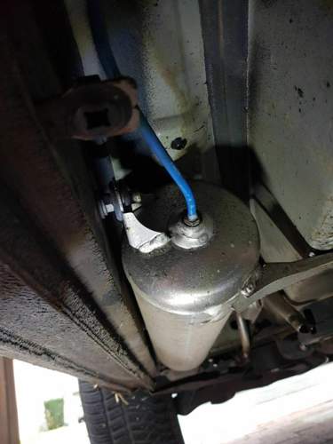

Kleine Frage noch: Drucktanks? Gibt es noch einen außer hinten Links in der Reserveradmulde?
Ja es gibt 2 Tanks! Die sind über ein T-Stück miteinander verbunden! Das T-Stück hatte ich auch in Verdacht undicht zu sein, war es aber nicht!

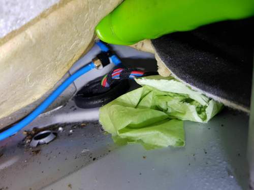

Es ist genau unter dem Teppich unter der linken Rückbankrückenlehne! Hab ich auch mal fotografiert! Das grüne Tuch saugt das Seifenwasser vom absprühen auf!

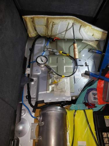

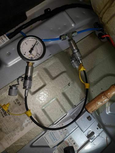

Auf Bild 1 sieht man, dass ich da genügend Platz habe um ein Manometer zu installieren! Ich werde auch nur den Druck in den Tanks messen, das reicht, denn, der Kompressor pumpt ja nur die Tanks auf, wenn ich am Level nichts ändere! Denn das ist ja das Problem, dass er pumpt obwohl ich nix mache!

Danke für die Bilder.
Boah, da habe ich im Gelände (Furstenfoerest) echt Glück gehabt, dass ich da im Matsch nicht den Schlauch vom 2. Tank abgefahren habe. Waren auch immer mal Stöcke und Äste dabei.
Zum Thema Ingenieur denke ich, dass die wohl einen guten Job gemacht haben. Aber dann kam der Rotstift...

Also, den Schlauch vom 2. Druckbehälter kannste dir nicht so leicht abreißen, weil da ja noch die Verkleidung drunter ist und den Tank schützt! Ist wie auf der anderen Seite, wo der Kompressor ist!

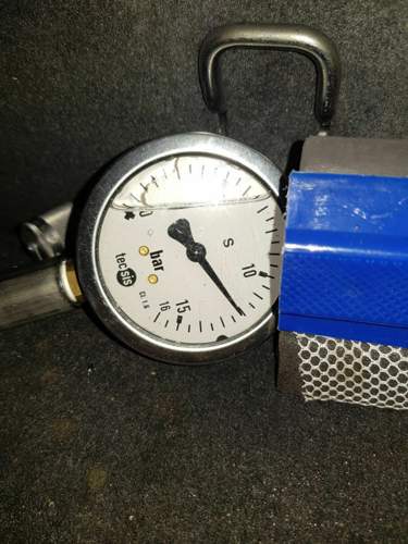

So ich habs vollbracht!
Manometer ist angeschlossen!
Werde das jetzt mal beobachten!
Kann mir noch einer sagen, auf wieviel bar Druck der Kompressor die Drucktanks aufladen muss?!
