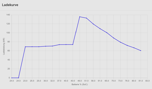

Habe die Heizung angeworfen, weil das Auto die superneue Ladestation noch nicht kannte manuell aktiviert.
die WeCharge App schon, aber ich denk, das hilft fürs Vorheizen nix.
btw. das muss in den Settings aktiviert sein, dass das Auto das von selbstmacht.
Ich hatte da auch noch nie geladen, angekommen angeschlossen.
Alles Alpitronics und ich hing schon dran, dann sagte mir die Säule max 75 kW auf dem Anschluss verfügbar.
Okay ja, gute Funktion, weiß man Bescheid, ich dachte alle sind 350kW Stationen, aber nee, das war wohl ne 150kW Version (dennoch großes Gehäuse) und es hing schon einer dran.
Wollte nicht umparken und wollte eh nicht direkt drauf warten, sondern weg gehen.
Wei man an der Ladekurve sieht war Auto 2 dann irgendwann voll (hing noch dran als ich zurück kam).
Wir hatten 5 Grad und wollte 44 Minuten vorheizen für ca. Verdoppelung der Ladegeschwindigkeit, habs mir nicht genau gemerkt.

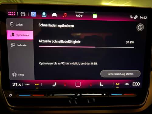

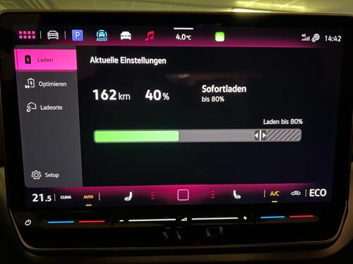

Hier für die, welche keine Software 4.x oder 5.x haben, noch kurz ein Foto wie das mit der Vorheizung aussieht. SoC war 40%. Bei weniger Ladestand wäre natürlich noch mehr möglich (max. 135 kW bei meinem ID).
Da hätte ich mir mehr vorgestellt.
Geht aber auch immer schlechter
@Schmecklecker137 schrieb am 16. Dezember 2024 um 14:56:38 Uhr:
Die Funktion kann nicht zaubern. Ich habe das Zellmodul B, die max. Ladeleistung beträgt 135 kW und die gibt es bei einem SoC von 40% einfach noch nicht - auch im Sommer. Dazu müsste man wohl zu gegen 20% runter.

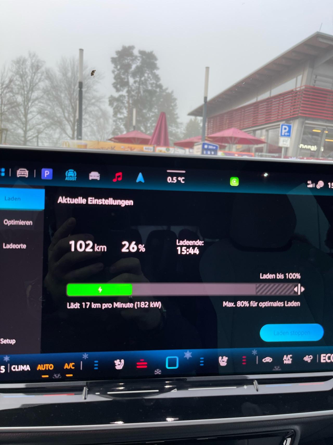

Ich hatte vorgestern bei Temperaturen um den Gefrierpunkt mit automatischer Batterieheizung und 1 h Autobahnfahrt 130 km/h Höchstgeschwindigkeit an einer 300 kW Ionity-Säule mit meinem ID.7 Pro eine ganze Weile um die 180 kW Ladeleistung.
Das Auto hatte die Nacht über draußen gestanden.
Ohne Heizung hätte ich vermutlich nur 60 kW bekommen.
