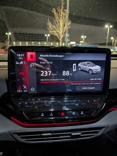

Da ich nun aufgeklärt bin, dass die Ladeleistung stark vom SOC und der Batterietemperatur abhängt, ging ich nicht davon aus hohe Leistungen bei einer Ladung von 88-100% am 150kw charger zu erhalten. Lediglich 17kw haben mich bei warmer Batterie aber doch gewundert. (Zügige Autobahnfahrt).
Ich habe mir dann einmal die Ladekurve im Netz angeschaut. Die verspricht hier um die 40 kWh.
Hat jemand hier Erfahrungswerte wie das bei seinem GTX aussieht? (299ps Modell)
Mir ist klar, dass von 88-100% zu laden kein Optimalfall ist, ich habe aber ein kurzes Zeitfenster in der Nähe des chargers gehabt und für den nächsten Tag 100% benötigt.
Das bezieht sich dann aber vermutlich nicht auf eine Ladung, die erst ab 88% begonnen wurde, sondern um eine, die schon länger durch gelaufen war und dann sind etwas andere Bedingungen (z.b. eine höhere Batterietemperatur bei 88% vorhanden)
Hmh ok, das wäre eine Erklärung, dass bei längerem laden mehr Temperatur in die Batterie kommt. Nichtsdestotrotz echt schade und meine Idee noch schnell mit evtl 30-40kwh ein wenig Reichweite zu laden ist obsolet.
Da wünscht man sich doch wirklich konsistentere und berechenbare Ladeleistungen. So ist das ja immer ein Glücksspiel insbesondere ohne die Batterieheizung.
@yochen schrieb am 11. Januar 2025 um 19:21:06 Uhr:
Servus! Bei meinen GTX.5 wird starke oder fast volle Ladeleistung nur unter 50-60 % erreicht und das auch nur wenn ich gut unter 20 % und guter Temperatur anfange. Später, besonders über 80 % geht die Ladeleistung immer weiter runter, zum Schluss sogar unter 35 kE ... Cheers, Jochen.
Volle oder hohe Leistung habe ich auch garnicht erwartet bei einem SOC von 88%. Aber nur 18kw Leistung haben mich wirklich enttäuscht. Ist ja ein richtiges Glücksspiel wie viel Leistung man am Ende erhält.

Wie weit bist du zügig gefahren vor dem Laden? Und wie schnell ist zügig?
Bei 88% Ladestand kann die zügige Fahrt eher nicht sonderlich weit/lange gewesen sein.
Fazit: Deinem ID fehlt leider die Batterieheizung. Schnellladen startest du daher besser nicht bei 88 sondern bei 10%, was dann in deinem Fall erst bei der großen Fahrt am nächsten Tag gewesen wäre. Ladekurven sind nur "im Ganzen" gültig und übertragbar aufs andere Auto. Das Erwärmen der Batterie beim Schnellladen (+ mögliches Vorheizen) ist relevant.

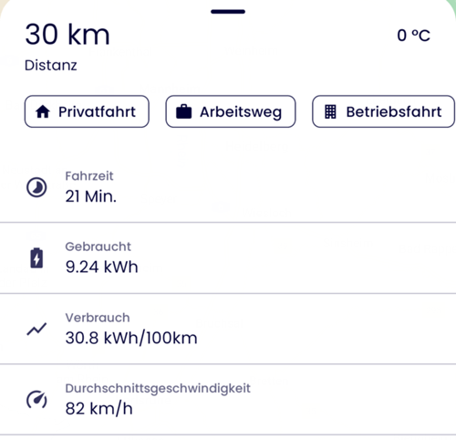

30km mit Tempomat 130-140 und teils Mal kurz 180 in der Hoffnung das es reicht die Batterie zu erwärmen
Für die Fahrt ist halt mein Ziel möglichst die Strecke ohne Ladestopp zu schaffen, da sich das gut ausgehen sollte bei 100% Ladestand zu Beginn und etwas Puffer für etwäige Umleitungen etc.
