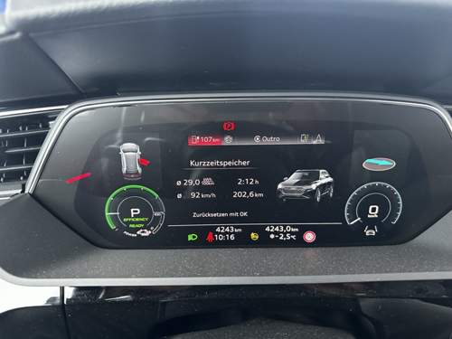

3/4 Autobahn, 1/3 Landstraße. Außentemperatur -2,5 Grad und Schneefall / 3 Erwachsene plus Hundebox und Gepäck / AB 125 kmh, Landstraße gemäß Tempolimit / 29 kWh auf 100 km
Kannst Du noch sagen, mit wieviel Prozent Du losgefahren bist?
@Etrons2022 schrieb am 3. Dezember 2023 um 15:05:24 Uhr:
@FabKey schrieb am 3. Dezember 2023 um 12:54:22 Uhr:
Geradezu gefahren
Es waren 95%.

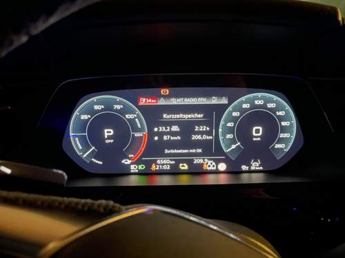

Sind eben 206KM zurück gefahren mit einem Verbrauch von 33,2kwh. Max. 140km/h auf der BAB und bei 100% losgefahren. Konstant eigentlich die ganze seit -2 Grad. Vorher kurz 15 Minuten Standklima genutzt. Lau meiner Rechnung ergibt das max. 240KM im Winter mit dem Q8 50 etron von 100-0%. Da man sich immer ein Puffer einplanen ist es eine realistische Winterreichweite von 210KM was ich für solch ein Auto ne ziemliche Frechheit finde. Aber ehrlich hab ich mittlerweile auch nichts anderes Erwartet nachdem der Verbrauch im Sommer mich schon so enttäuscht hat. Bild mit den Daten anbei.
