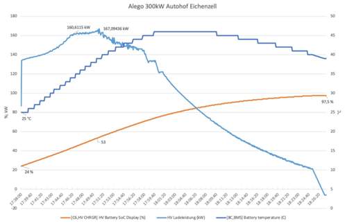

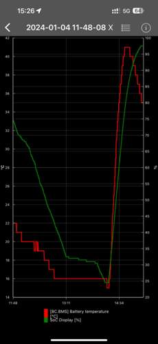

Ich habe am 4.1. nochmals geladen (an dem Tag 900km mit dem Q8 55 gemacht).
Am Allego 300kW Lader am Autohof Eichenzell bei Fulda.
Und siehe da, 167kW Peak am Alpitronic geladen.
Diesmal bin ich mit 25° C Batterietemperatur und 24% SoC vorgefahren.
Siehe Diagramm.
Also ich muss sagen, dass ich mit dem Q8 trotz seines hohen Verbrauchs gut als Langstreckenfahrzeug zurecht komme.

Womit hast du die Messung inkl akkutemperatur gemacht?
Ich habe die Daten per Car Scanner ELM OBD2 mit dem iPhone aufgezeichnet. Unter Verwendung eines vLinker MC+ Mini Bluetooth OBD II Scanners.
Ich musste mir dann noch ein kleines Python Script schreiben, das die Messungen in ein von einem deutschen Excel lesbares Format konvertiert. Die Ladeleistung muss man sich aus Batterie Spannung (V) und Batterie Strom (A) errechnen. Weil der Q8 den Wert nicht automatisch liefert.

Das Problem ist und bleibt leider, das der Fahrakku, auch beim Q8 e-tron, in den 5-6 Monaten der kühleren/kalten Jahreszeiten, selten 25 Grad hat, es sei denn du fährst 900 km am Stück. Außentemperaturen am 04.01. lagen vermutlich zwischen +7 und +10 Grad.
Das mit den 900 Km ist aber ein Märchen, oder?
165kW Peak nach 300 Km bei 0 Grad und kaltem Akku (Hotelparkplatz über Nacht) mit 1x kurz Zwischenladen nach 120 Km.
