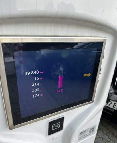

Bitteschön (Q8 55) …
@Hamburg906 schrieb am 2. Januar 2024 um 10:57:44 Uhr:
Ah, an die neue Ladekurve muss ich mich erst noch gewöhnen :D
Also bei 54% SoC war meiner Gestern bei 153kW, siehe Bild.
Aber wie man sieht, hing ich da nach 11Minuten…. Hätte ich mit nem niedrigeren SoC gestartet, wäre er vielleicht schon eher auf Betriebstemperatur gewesen.
Erneut: bin zufrieden. Hatte schon schlimmeres erwartet ;)
54% SoC
