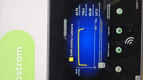

Mein Q8 hat sich tatsächlich wieder gefangen. Heute 2 Mal bei IONITY geladen und beides mal die 150KW Max gesehen. Beim 2. mal mit 29% und ca. 50KM vorher Vollgas gefahren angesteckt und er ist direkt auf 145KW gegangen. Denke der Q8 ist sensibler was Temperatur angeht. Hat einer von euch hier ähnliche Erfahrungen gemacht?
Erst 50 km Vollgas fahren, um eine halbwegs akzeptabele Ladekurve hinzubekommen...?? Ob das im Sinne der E-Mobilität steht!?
@Broesel13 schrieb am 22. Dezember 2023 um 17:14:46 Uhr:
@alex4728663 schrieb am 21. Dezember 2023 um 22:49:19 Uhr:
Ich weiß nicht ob das etwas beeinflusst hat oder ob er ohnehin genau so geladen hätte. Habe diesmal mal das Audi Navi genutzt inkl. Ladeplaner. Wäre ohnehin auch so diesmal so schnell gefahren. Werde es jetzt auch nochmal ausprobieren ob die Nutzung des Navis überhaupt einen Einfluss hat oder ob es rein um die Geschwindigkeit und Außentemperatur geht. Es war jetzt ein erheblicher Unterschied von -2 Grad mit max. 75KW zu +7 Grad mit direkt >140KW.

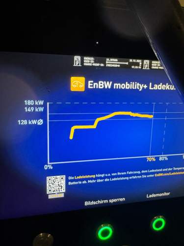

Hier mal zwischendurch eine Ladegeschwindigkeit.... gestern bei rd. 10 Grad Außentemperatur und vorgewärmtem Akku durch Stadtfahrt:
Von 5% auf 80% in 30,5 Minuten
