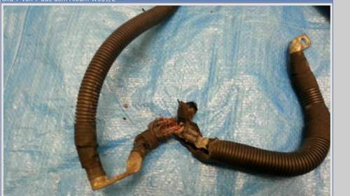

Ich sach mal das y Kabel ist durch. Plusleitung erneuern
Ich würde auch auf Kabelbruch tippen. Auch das Massekabel Getriebe prüfen.

Das Y-Kabel suchen und soweit möglich prüfen. Gibts da Alternativen zum Originalteil? Müsste A6394404351 sein, die 300A-sicherung gibts als Crimp-Teil separat, A0015454873.
Die integrierte Sicherung kann aber nicht "durch" sein, das wär final und die Lampe müsste immer brennen.

Sieht so aus.... gab mal eine Charge die nix war, falscher Pressdruck, Kabel brachen ab.

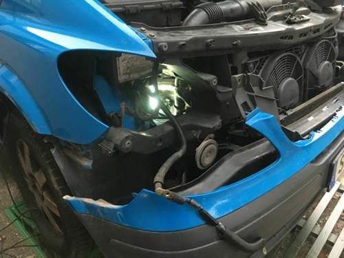

Front runter, Scheinwerfer raus, dann kommt man einigermaßen hin, wo man nichtmal richtig hinschauen kann...
Y-Kabel i.O., schaut aus, als wär da schonmal jemand bei gewesen.

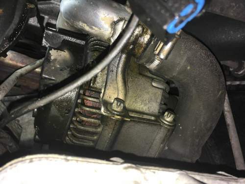

Der Deckel auf der LiMa geht gerade so runter und nach oben weg. Finger brechen und die Schräubchen mit 7mm Schlüsselweite rauskitzeln. Wieder von vorn den Regler raus. Immer aus zwei Richtungen ein Bißchen was sehen und aus einer dritten Richtung blind rumpfriemeln...
LiMa selbst geht so nicht raus, Vorderachse im Weg, Motorlager im Weg, Kältemittelleitung im Weg, Wasserleitung im Weg, Kühler im Weg... eigentlich das ganze Auto...
Ich nehm an mit einem neuen Regler gehts nochmal ein paar Meter. Die Welle ist ziemlich eingelaufen, aber die Kohlen stehen kaum noch über, zudem ist das ganze Ding ziemlich verschmoddert. LiMa auch aussen ölig, vermutlich mal beim einfüllen daneben gegangen.
Regler bestellt...
