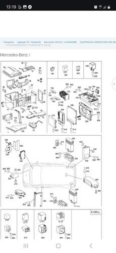

Suche das Relais für den Kompressor der Niveauregulierung. In dem grossen Sicherungskasten im Motorraum scheint das Teil ja nicht zu sitzen. Vielleicht weiß jemand mehr?

Vielen Dank schonmal soweit, aber leider ist das Relais weder unter dem Fahrersitz noch hinter der rechten Rückleuchte zu finden.
Der Viano ist Bj 2011 und die Ambiente Version mit zwei elektrischen Türen.
Hat noch jemand eine Idee wo dieses Relais sitzt?

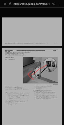

Bitte guck mal hier, Blatt 13 https://drive.google.com/file/d/1PED8NEUQiAL3QTTp5cELnws_7sB8NKEO/view?usp=drivesdk

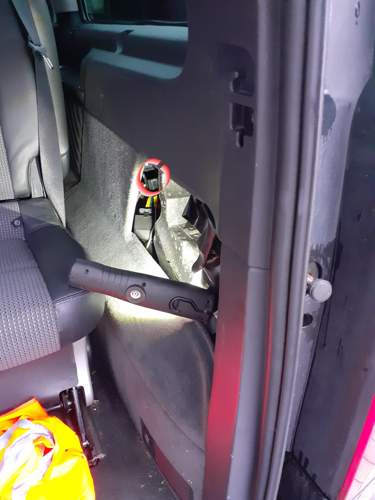

Bei mir sitzt die Steuerung wo anders. Siehe Bilder.
Bild #211546926
Bild #211546929

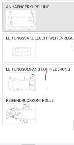

Bei Dir schaut auch der Raum hinter der Verkleidung anders aus. Bei mir ist dort ein Styro-Einsatz, wo Wagenheber etc. Platz finden. Ich sag mal, zwischen der Ausführung mit Türen und der Heckklappe sowie den einzelnen Ausführungen der Innenausstattung (meiner ist ein Ambiente) scheint es Unterschiede zu geben, die in der WIS nicht alle dokumentiert sind.
Ich habe die Verkleidung ja auch zum Teil entfernt um an das Steuergerät ran zu kommen. Meiner ist bj 2010 und auch Ambiente.
Da sieht man es auch.
https://mb-teilekatalog.info/view_SubGroupAction.php?lang=G&mode=BM&class=3&aggtyp=FG&catalog=60R%20%20%20&model=639815&group=54&subgrp=103
Bild #211547397
Bild #211547415

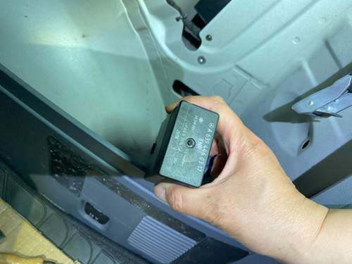

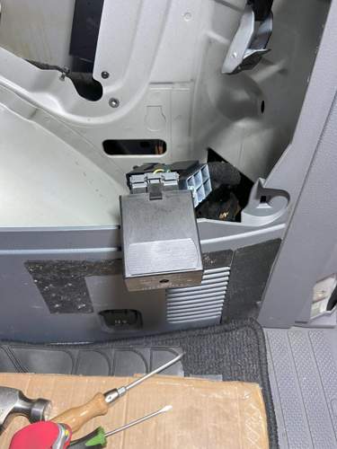

sehr gut, das Steuergerät für die Niveauregulierung habe ich gefunden. Gibt es ein separates Relais? Oder ist das Relais in dem Steuergerät integriert? Zum Tausch des Kompressors wird ja von MB auch der Tausch des Relais dringend empfohlen, habe mir bereits einen neuen Kompressor organisiert, hier war ein fünfpoliges Relais mit dabei. Wo finde ich dieses? Oder gibt es bei diesem Baujahr nur noch ein Steuergerät?
VG
Nach meiner wissen ist das Relais im STG integreert.

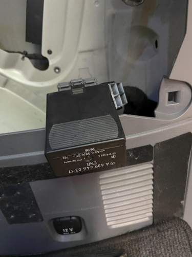

Das Relais ist da. Ein Bild sagt tausend Wörter.
20230626-084721161-ios
20230626-084758049-ios
20230626-084830228-ios
Ich wurde nur den Kompressor tauschen. Wen es wieder lauft, Finger weg von STG.
Das Tauschen des Relais ist so ne Sache beim W638.
