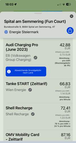

Mit der App Chargeprice sehe ich alle meine Karten und was die an den jeweiligen Ladern kosten. Da musst nicht lange Vergleichen, alle Preise sieht man auf einen Blick
Übersicht
Ich habe die Audi Charging, Swisscharge und M-Charge Karte sowie die GOFAST und Move App aktiviert. Damit komme ich sehr gut durch.
