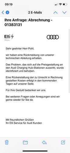

Ich habe meinen Q8 SB 55 am Sonntag am Audi Charging hub in Nürnberg über Plug&charge geladen. Ich habe auch über die myAudi App den Tarif „Audi charging pro“ hinterlegt = 35 ct/kWh beim Audi charging hub.
Ich habe von ca. 3% bis 80% geladen. Als abgerechnete Lademenge steht in der Historie 80 kWh. Als Preis werden allerdings 40,11 € ausgewiesen.
Bei meinem Tarif würde das bedeuten, dass eigentlich 112 kWh geladen wurden (was ziemlich hohe Ladeverluste wären und auch der Bezeichnung „abgerechnete Lademenge“ widerspricht - oder es hat sich einen falsch Preis gezogen.
Blockiergebühren sind keine angefallen, war direkt wieder weg als 80% erreicht wurden.
Hat jemand eine Erklärung?
Stutzig macht mich nur, dass in der App der Charging hub nicht explizit ausgewiesen ist, nur die grobe Adresse und es als DC Ladung deklariert ist.
Anbei noch 2 Bilder aus der App.
Einfach die Elli Hotline anrufen und mal fragen, hatte mal ein Problem und es war mal eine Hotline die auch funktioniert hat :-)
Ergebnis bitte posten :-)
@AudiA7SQ8
Aus meiner Sicht, wie auch bereits selbst bemerkt, wurde der Hub nicht erkannt, obwohl die Adresse stimmt und der Tarif richtig und aktiv ist.
Wenn ich den Preis durch die geladene Menge teile, dann komme ich auf 50Cent/kWh, folglich wurde nach meiner Meinung mit dem Preis der "Selected Partners" abgerechnet.
Sende eine Mail an audi-support@elli.eco.
Die Abrechnung muss korrigiert werden. Damit das beim nächsten "Hub-Ladeerlebnis" richtig funktioniert, muss auch erklärt werden, was da falsch eingestellt war.
Es ist eine Unannehmlichkeit entstanden. Diese sollte mit einer entsprechenden Gutschrift/Code kompensiert werden. Andere Betreiber sind da von selbst darauf gekommen.
Habe am Freitag morgen noch eine Mail an Audi-Support Elli geschrieben und heute Antwort erhalten (Datei im Anhang)
Kurz: ich bekomme eine Gutschrift.
Danke für eure Unterstützung!
Danke für das Update. Das war doch eine schnelle und gute Reaktion von Elli.
