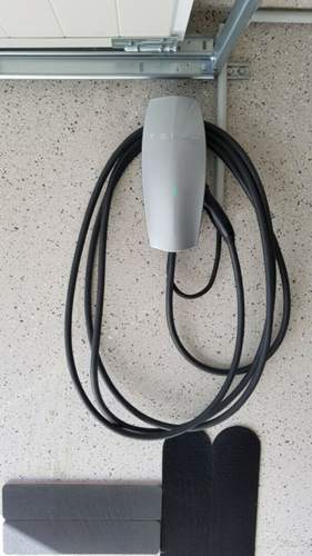

Hier habe ich mitgelesen, für Input zu erhalten, für eine Private Tanke zu installieren. Es ist vollbracht. Seit dem 17 September ist mein Tesla Wall Connector Betriebsbereit. Siehe Bilder 😰
Ladestation bei eBay Kleinanzeigen gekauft, den Rest in der Bucht gesteigert und beim Elektriker des Vertrauens gekauft. Installiert habe ich alleine, bin ja vom Fach. Dauer der Installation ca 4 Stunden.
Aber beste Voraussetzungen, was Kabelweg, Zählerschrank betrifft. Laut Stadtwerke muss ich nichts anmelden, mein Hausanschluss gibt genügend her. Ich sollte nur auf die Schieflast achten. Bedankt haben sie sich trotzdem, die Ladestation wird auch im Bestand des Netzes notiert. Alles in Allem habe ich 700 €ronen ausgegeben. Meiner Meinung nach vertretbar.
Die Folie wird abgezogen, wenn der Tesla vor der Tür steht. 😛
Wer noch Fragen zur Installation hat, nur her damit.

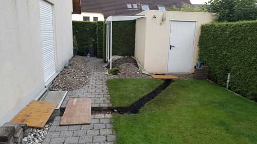

Mein Kabelweg war nicht ganz so optimal und in Summe war der Umbau auch nicht wirklich "günstig", aber das war es mir wert.

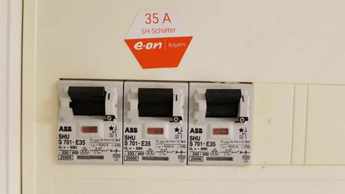

Ich habe als Laie eine Frage zu Deinem Hausanschluss. Du schreibst Dein Hausanschluss gibt genügend her. Was meinst Du damit?
Mein Wall Connector ist mit 11 KW (3x230x16) wie von mir gewünscht angeschlossen worden, alles ok so weit. Ich frage mich nur ob der Unterschied zu 22KW einzig die Sicherung (32A) ausmacht, welche man verwenden könnte, sofern der Hausanschluss diese Leistung bringt.
Meinen Hausanschluss siehst Du auf den Bildern. Wäre das passend um dort zukünftig 32A abzugreifen?
Hausanschluss
Kabelkanal
Wall Connector
+2
Ich habe auch eine Anschluss mit 35 A und einen Tesla Wall Connector mit 22 kW.
Normal lade ich nur mit 16,5 kW, aber wenn es Mal dringend ist auch mit 22 kW. Man darf halt dann nicht gleichzeitig kochen oder die Waschmaschine betreiben.

D.h. du hast bei identischem Hausanschluss den Wall Connector mit 3x 32A angeschlossen, was 22KW möglich macht. Gut zu wissen 😁

In der Regel ist es so, das der EVU (Energie-Versorgungs-Unternehmer) bei einem Anschluß eines Gerätes bis 11 kW nicht unterrichtet zu werden braucht. Will jemand ein Gerät (egal, ob Durchlauferhitzer, Kreissäge oder E-Auto) mit mehr als 11 kW anschliesen, sollte der EVU unterrichtet werden, da dies die Kabel/Trafos der Umgebung evtl. mehr belastet als geplant/gedacht.
Auch wenn ein Haus mit 35 Ampere angeschlossen ist, sind 10 Häuser davon nicht mit 350 Ampere angeschlossen, sondern nur mit ca. 60 Ampere (oder mehr), da niemals alle zur selben Zeit kochen/Auto aufladen/kreissägen werden.
