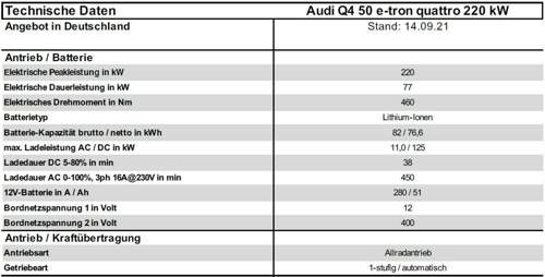

Der Q4 kann doch laut aktuellem Datenblatt nur mit maximal 11 KW AC laden. Siehe Datenblatt als Bild.
22 KW machen daher beim Q4 keinen Sinn.
Habt Ihr eine Erfahrung ob mit einer Wallbox die 11 kW wirklich erreicht werden?

Ich lade konstant an der Wallbox (Juice Charger2 integrierten Juice Booster) mit 10-10.5 kw. Eingestellt auf Max. 11 Kw
