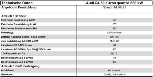

@hartl schrieb am 8. Dezember 2021 um 10:17:38 Uhr:
Bei uns in Ö sind 22kw genehmigungspflichtig und man zahlt eine höhere Grundgebühr beim Strom. Die Stadtwerke haben mir geraden bei 11kw zu bleiben, das spart Kosten und wenn man 6-8 Std. lädt ist das über Nacht locker fertig.
Der Q4 kann doch laut aktuellem Datenblatt nur mit maximal 11 KW AC laden. Siehe Datenblatt als Bild.
22 KW machen daher beim Q4 keinen Sinn.
Habt Ihr eine Erfahrung ob mit einer Wallbox die 11 kW wirklich erreicht werden?
Mit dem Ladesystem kompakt erreiche ich keine 11 kW.
Mit dem Ladesystem kompakt kann ich mit folgenden Ladeleistungen laden.
Drehstrom 3 phasig:
100% 10 KW
50% 5 KW
Normale Steckdose 1 phasig:
100% 2 KW
50% 1 KW
Zwischen 3 phasig und 1 phasig muss das Anschlusskabel zum Ladesystem kompakt getauscht werden.
Hier in Österreich sind Wallboxen mit 11 kW meldepflichtig, eine Kraftsteckdose mit 11 KW aber nicht.
Zusätzlich müsste man eine höhere Netzanschlussleistung für 22 KW bei der Herstellung kaufen.
Netzbereitstellungsentgelt hier in Oberösterreich:
Sicherung 3 x 25A (4 kW) Preis in OÖ excl. MWst. 832,00 Euro reicht für eine 11 KW Wallbox
Sicherung 3 x 35A (7 kW) Preis in OÖ excl. MWst. 1.456,00 Euro benötigt man für eine 22 KW Wallbox
Datenblatt
Ich lade konstant an der Wallbox (Juice Charger2 integrierten Juice Booster) mit 10-10.5 kw. Eingestellt auf Max. 11 Kw
Wie ist das bei euch in DE? Bei uns in Ö sind 22kw genehmigungspflichtig und man zahlt eine höhere Grundgebühr beim Strom.
Der Betrieb von 22kW Anlagen muss bei uns beim Netzbetreiber beantragt und genehmigt werden, die 11kW Anlagen nur gemeldet.
Mein Betreiber genehmigt nur 11kW Anlagen, da die komplette Hausanschlussleistung nur mit 20 kW berechnet wird.
Ich habe eine Wallbox Vestel EVC04-AC11 SWA T2P. Die funktioniert wie sie soll, bietet einen Ladetimer und Steuerung über Handy. Sie lädt mit 10,5 bis 11kW.
@Zeppes schrieb am 8. Dezember 2021 um 13:33:23 Uhr:
Wenn man nicht leer heimkommt, 4 Stunden schläft und dann mit 100% wieder los muss, reichen 11 kW bei der Wallbox locker aus. Der größte Teil würde mit der typischen Fahrleistung in Wahrheit mit 3,7 kW durchkommen. Das halten die meisten aber psychologisch nicht aus. ;)
Besser können und nicht brauchen als brauchen und nicht können ;-)
