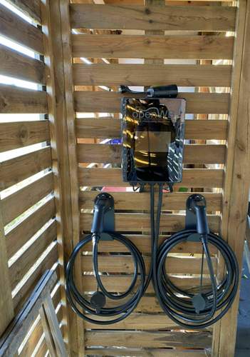

So der 2te Zähler ist ENDLICH da. Ab heute kann zuhause mit Autostrom geladen werden. Nach ablaufe der KfW Wartefrist dann mit 2x11 kw oder 1x22
OpenWB Series 2 duo

Und diese Installation ist zulässig?
Nein natürlich nicht 🙄
Verstehe tatsächlich nicht was diese Frage soll?
Klar ist das zulässig, sonst gäbe es ja keinen Zuschuss.
Nicht zulässig wäre lediglich, bereits vor Ablauf des Jahres die 22kW freizugeben.
@xasgardx schrieb am 7. Dezember 2021 um 23:18:36 Uhr:
Wenn es so gemeint ist passt es. 1 Jahr warten und danach kann ich auf 22kw hoch wenn ich das möchte. Die Verkabelung ist dafür jedenfalls vorgesehen. Allerdings müssen dann größere Sicherungen in den Kasten. Sind nur 16A verbaut müssen dann 32A sein.
genau so ist es bei mir auch - zur Zeit 3x 16A - nach 12 Monaten Austausch gegen 3x32A - alles andere ist bereits auf 22kW ausgelegt. Drosselung in der OpenWB von 11 auf 22kW - fertig!

Die Frage bezieht sich rein auf die Elektrotechnik, bezüglich Brandlast z.B.
Kabeldurchschnitt, Absicherung und im Zweifel der Hausanschluss muss passen, das darf auch durchaus bereits bei der Installation so ausgelegt sein. Lediglich die installierten Ladepunkte müssen jeweils fest auf 11kW eingestellt sein und der Elektriker muss das bestätigen.

Ich wüsste tatsächlich nicht wo das Problem einer Befestigung der WB in einem Holzcarport bestehen sollte…ich glaube ein WDVS fängt schneller Feuer und ist schwerer zu löschen als Holz.
Nichts desto trotz ist die komplette Installation über einen große Elektrofirma, die direkt vom Energieversorger beauftragt wurde, durchgeführt worden. Die Zuleitungen sind mit 5x6m² selbst für 22kw absolut ausreichend dimensioniert. Theoretisch könnte ich somit sogar 2x22 kw laden.
Die Beschränkung auf 11KW wird auch von vielen Stadtwerken gefordert.

Aus meiner Sicht müsste eine schwer entzündliche Platte, z.B. Alu, zwischen Box und Holzverschlag installiert werden.

Ich gehe davon aus, das wenn dies vorgeschrieben wäre in einer der vielen Normen die wir in „Regulierungsland“ so haben, dann hätte der Installateur dies auch so ausgeführt. Evtl. ist es aber auch persönliches Befinden. Ich habe jedenfalls keinerlei Bedenken.
Durch die ganzen Normen und Vorschriften, die dazu auch noch fortlaufend angepasst werden, wissen die Fachbetriebe auch oft nicht mehr, was denn jetzt gerade aktuellster Stand ist. Auch wenn die Installation auf dem Bild etwas „abenteuerlich“ aussieht, gehe ich doch davon aus, dass dies so erlaubt ist. Sonst hätte jeder mit einem Holzständerhaus bei den Steckdosen ein Problem. Schöner wäre es bestimmt mit einer Stele geworden, aber halt auch deutlich teurer…
