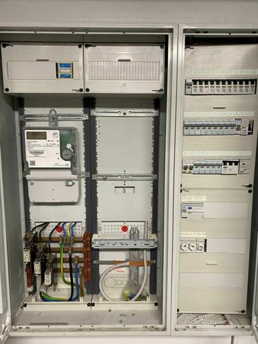

Habe grade das erste Angebot zur Installation meiner WB erhalten und bin fast vom Stuhl gefallen….
- Umrüstung Zählerplatzverdrahtung
- Hager HTN335E SLS-Schalter 3P E-35A für Hutschiene
- HAGER KU83CHE BKE-AZ 3-phasig mit RfZ 10+2+2 PLE
- DEHN DSH B TNS 255 FM Kombi-Ableiter Typ 1 +2
- HENSEL KV9224 KV 90-AUTOMATENGEHAEUSE
- HAGER MCN320 Sicherungsautomat 3P C-20A
- HAGER Y891DS3 Abgangskabelbaum,16qmm,5-polig
- 15 Meter Erneuerung der Hauptzuleitung in NYM-J 1X16 grau inkl.
Installationsrohr
- 28 Meter Verkabelung in Leitung NYY-J 5x6 mm2 inkl. Installationsrohr
- 1 Wanddurchbruch
- Montage der Wallbox
- Inbetriebnahme und VDE-Protokoll inkl. Einweisung
8 Stunden Arbeitszeit für Techniker und Helfer
Insgesamt inkl.MwSt. 2.884,56€
Respekt da kann ich 1 Jahr Diesel verheizen….
PS die Wallbox openWB Duo kommt noch mit 2.350€ dazu. Heißt also nach Abzug der 1.800€ KfW 3.450€ an kosten.

P. S.: Die Rechnung meines Elektrikers hatte ich ja bereits gepostet (siehe hier). Okay, ich habe etwas Eigenleistung eingebracht: Verlegen der 40 Meter Kabel, Anschrauben der beiden Wallboxen und einer beigestellten Unterverteilung. Unser Hausanschluss ist übrigens von 1995.
Wenn man an den Zählerschrank ran muss, dann ist es Pflicht den Zählerschrank auf aktuellen Stand zu bringen. Das bedeutet, Überspannungsschutz und FI für jeden Endstromkreis nachrüsten.
Manche Elektriker interessiert das nicht und die bauen einen FI und 3 LS rein. Fertig. Vergessen tun die dabei, dass sie regresspflichtig werden, wenn was passiert.
Je nach Gegebenheiten kann man mit einer Unterverteilung arbeiten, so dass der Zählerschrank nicht verändert werden musst. Setzt aber einen Endstromkreis mit entsprechendem Kabelquerschnitt voraus.
Hier einfach mal ein Bild vom Zählerschrank.
Das sind natürlich Sachen da denkt der leihe vorher nicht drüber nach…. Und ich bin in dem Thema Leihe. Unser Haus ist von 1997 da bin ich tatsächlich jetzt nicht davon ausgegangen das sowas Steinzeit ist und aufgrund irgendwelcher komischen Änderungen plötzlich alles in den Müll muss….

@Twinni schrieb am 17. August 2021 um 18:54:30 Uhr:
Ich stelle nur infrage, ob das wirklich alles sein muss.
Nein, das muss nicht sein. Man kann auch problemlos mit einer 16 Ampere Campingsteckdose und einem mobilen Ladeziegel laden. Oder mit einer Wallbox mit 3,7 kW. Oder zur Not sogar mit 13 Ampere an einer Schuko Steckdose. Ja, die halten das aus, wenn es eine hochqualitative Steckdose ist.
Und so eine Lademöglichkeit kann man bei so gut wie jeder Hausinstallation ohne großartige Umbauten unterbringen.
Nur wenn man jeden Tag - wirklich jeden Tag - mehr als 150 oder 200 km fährt, wird es langsam knapp mit der Ladeleistung an 3,7 kW.
Ich denke, dass wir mal aus der Diskussion gegangen sind, dass für die meisten Fahrer die Schukoladung weder fürs Tagesgeschäft sinnvoll noch komfortabel sind. Damit kann ich meinen Smart laden, aber den 90 kWh Akku lasse ich da nicht jeder Nacht vollnuckeln. Und dabei ist es nicht jeden Tag relevant, sondern Tag 1 zu Tag 2. Wenn ich immer Montags 300 km fahre und immer Dienstags und dann wieder erst am Montag, ist der Wagen an 50% der Tage, an denen er bewegt wird nicht fahrbereit.
Wenn das tatsächlich so sein sollte, dann muss man eben die 3.500,- investieren. Wer nicht so viel fährt und zu geringen Kompromissen bereit ist, kann die Sache mit 200,- erledigen.
@Hoofy schrieb am 17. August 2021 um 20:07:25 Uhr:
Wieso kommst du ohne ein Siegel zu brechen an die Zuleitung VOR dem Zähler? Das ist schon heftig. Aber oberhalb vom Zähler könnte man sauber Richtung Garage abzweigen und dann dort den FI in einer simplen Unterverteilung setzen. Den roten Ableiter von Dehn kann man auch noch elin den Hausanschluss von 1997 packen und fertig. Mein Kasten sieht auch nicht viel besser aus.
