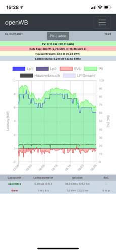

Wir haben einen Wechselrichter von Kostal (da drei unterschiedliche Dachseiten) und eine Wallbox von openWB. Die kann den Wechselrichter auslesen und die Ladeleistung entsprechend dem vorhandenen Überschuss steuern.
@Stephan_2508 schrieb am 14. August 2021 um 18:52:44 Uhr:
Danke.
Das macht also die WB allein? Ich bin immer von zusätzlicher Hardware ausgegangen.

Ja, die kann deinen Wechselrichter/SunnyHomeManager per Modbus-TCP (also Netzwerk) auslesen und braucht keine zusätzliche Hardware mehr. Ist ziemlich cool und funktioniert sehr gut! Anbei mal ein Bild von der Oberfläche. Der grüne Bereich ist die PV-Erzeugung, die blaue Linie die Ladekurve, die schwarze Linie der Hausverbrauch und der rote Bereich ist der vorhandene Überschuss. Die Software steuert das dann so, dass der Überschuss möglichst komplett ins Auto geht, also nahe 0 ist. Auf dem Bild kann man das anpassen der Ladeleistung (blaue Linie) sehr schön sehen.
Um präzise zu sein ist der SMA Home Manager derjenige, der "weiß", wieviel Last auf den 3 Phasen des Hausanschlusses gerade liegt, nicht der Wechselrichter. Damit die WB die Leistung sinnvoll regeln kann, muss demnach (1) ein Leistungsmesssystem (sowas wie der SMA HM) im Zählerkasten verbaut und (2) sowohl Leistungsmesssystem und WB müssen miteinander kommunizieren können (üblicherweise über ein Netzwerk LAN/WLAN).

Was nutzt ihr da für Hardware? Homemanager von SMA?
Sunny Home Manager 2.0 und SMA EV Charger 22
@B2nerd schrieb am 14. August 2021 um 22:26:52 Uhr:
