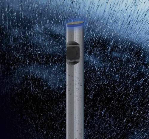

Die scheinen nicht auf Privathaushalte ausgerichtet zu sein. Hmm...wo hat der Nachbar dann die Säule her? :-)
https://electrify.hesotec.de
https://electrify.hesotec.de/produkte/esat-serie
https://electrify.hesotec.de/produkte/ebox-serie
https://apps.apple.com/de/app/electrify-charge-control/id1477830682
Wenn es was in einer Säule sein soll.
.jpg
+3
Ok. Case closed. Die Hesotec ist genau das was ich suchte. Ganz großen Dank.

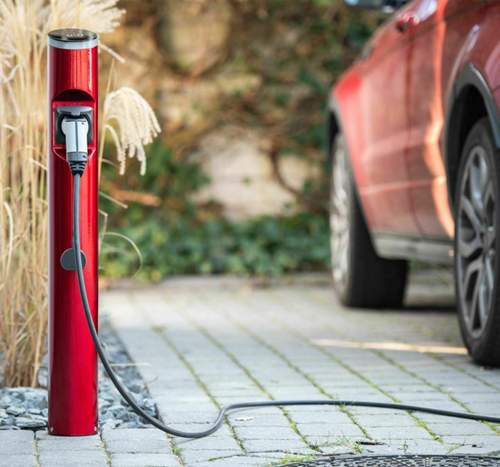

Eine Frage hätte ich dann doch noch. Die oben beschriebenen Säulen ermöglichen mir einen Stellplatz mit signifikant weniger Aufwand was die bauliche Veränderung angeht. Ich müsste allerdings ein 12m bis 13m Kabel langes benutzen. Gibt es für 11kw solche Kabel? In den Standard Shops fand ich nichts.
Der Elektriker des Vertrauens hat das Kabel. 😉😉
@StefanLi schrieb am 13. November 2020 um 23:14:30 Uhr:
Den Elektriker, der 13 Meter lange Typ2 Kabel auf Lager hat, möchte ich sehen. 😉
Ich würde mein Glück eher online versuchen und mit einer taktischen Googlesuche nach "Typ2 Kabel lang" beginnen.
@T1toT2 schrieb am 13. November 2020 um 22:44:14 Uhr:
Die Säule etwas näher ans Auto bringen geht nicht? Und die 12 Meter Kabel in die Erde legen. Wäre dann ein simples Erdkabel, bei 11kW ein 5x4mm/2.
Wäre möglich. Aufwand halt signifikant höher. Muss ich abwägen. Glaube das Handling eines 13m Kabels ist nicht grad das angenehmste.
