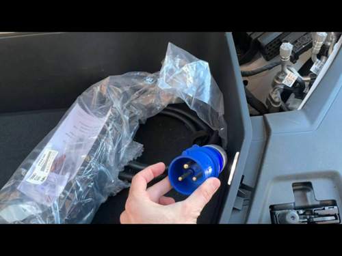

@xasgardx es gibt einen Original Audi Adapter für „Camping“ Blau.
Aber offensichtlich nicht in D, AUT.
Du müsstest versuchen einen über deinen Freundlichen zu bestellen.
In einigen anderen Ländern ist er verfügbar.
@audicle schrieb am 17. September 2021 um 08:15:41 Uhr:
Ok, das verfolge ich mal, danke! 🙂
@xasgardx
Hier noch ein „Beweisfoto“ falls sich dein Händler dumm stellt ;-)
Fotografiere ihm doch die Teilenummer…
@Hoofy nicht mein Foto ;-)
@audicle schrieb am 17. September 2021 um 08:32:15 Uhr:
@xasgardx
Geil. So ein Teil möchte ich auch haben!
Teilenummer wäre fein!

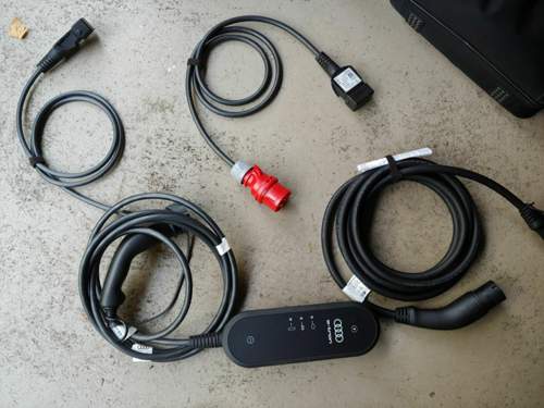

Das ist übrigens als Basis Ausstattung dabei:
Typ2 Kabel (6,5m)
E tron kompakt charger mit
- Adapter für CEE16 rot
- Adapter für schuko Steckdose
Wer CEE16 in der Garage fachmännisch installiert und abgesichert hat kann dann sofort damit laden.
