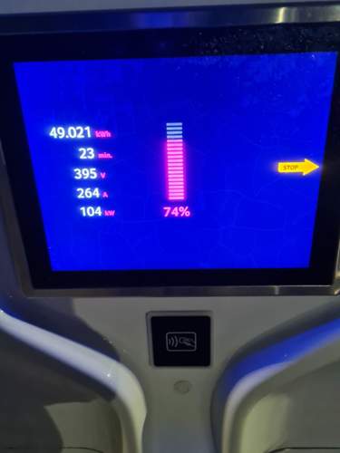

134 kW hast du wie lange? 2 Minuten?
Hat mich nicht wirklich interessiert, war jedefalls nach 23min schon bei 74% bei noch 104kw. Und das war schon zuviel für die nächste etappe. Gibt durchschnittlich 128kw. Da meckere ich nicht. Es reichte gerade für wc, kaffee und getränk, und schon wieder weiter. Das im kalten dezember.

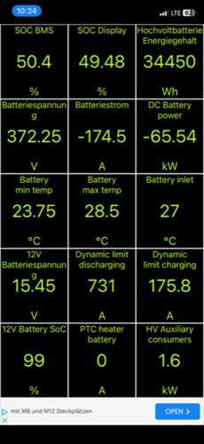

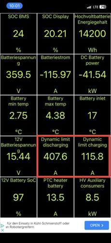

Das ist ein guter Punkt. Die Ladesteuerung regelt das absichtlich runter, um die Batterie zu schützen (sieht man per OBD2-Anschluss in Carscanner: dynamic limit charging A). Es ist gut mögilch, dass das langsamere Laden bei Kälte keine physikalische Grenze des Q4 ist, sondern die Software das macht und bei anderen Marken macht die Software das nicht, um attraktive Ladezeiten auf Kosten der Batterielebenszeit zu ermöglichen.
Man sieht unten auch PTC heater battery, dass die HV-Batterie beheizt wird. Der Screenshot entstand an der Ladesäule. Nach ein paar Minuten war die HV-Batterie auf 25 - 30 Grad aufgeheizt und die Ladekurve (DC Battery Power) ging von -41.54 kW auf -65,54 kW hoch (es hatte Minusgrade).
Dynamic Limit Charging A (PTC heater an)
Dynamic Limit Charging A (PTC heate aus)
