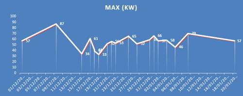

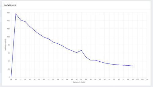

wie ist bei euch die Ladegeschwindigkeit am Supercharger?
Q4 Etron 45, 2023 hergestellt.
Ich teste zzt verschiede Säulen (meist wenig belegt, 300kW Säule), Akkustand 10-20%, trotzdem lade ich mit Max. 60-70 kW statt der angegebenen bis zu 125 kW.
Somit wird 10-80% nie in 30 min. sondern eher in >60 min erreicht werden. Finde ich sehr enttäuschend.
Auch nach 10-20 min Laden steigt die Geschwindigkeit auch nicht an. Hätte hier erwartet, wenn der Akku Temperatur hat, dass er schneller läd.
Anbei zwei Ladediagamme.
Gibts ne Taste für eine Akkuvorwärmung?
Ab welcher Außentemperatur wird das wieder besser?

Ladegeschwindigkeit ist im Winter leider super bescheiden. Heute 3mal HPC für 1 Strecke - nie über 90kW. Da ist der Q4 einfach unterdurchschnittlich. Im Sommer habe ich kurzfristig bis zu 175 kW, Aber wirklich nur sehr kurz. Danach geht die Ladekurve schnell und ständig nach unten.

Q4 45, Modell ’23: Ich habe meine max. Ladeleistung an DC Stationen ausgewertet. Ich finde die Ladeleistung sehr enttäuschend von einem Hersteller, der mit „Vorsprung durch Technik“ wirbt. Die Ladeleistung bei kälteren Temperaturen ist absolut nicht schönzureden. Andere können das wesentlich besser.

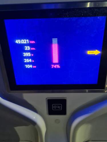

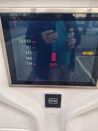

Ich staune über eure schlechten ladewerte. Daher hatte ich auch angst lange an den säulen zu stehn. Aber auf dem weg nach dd und eine woche später zurück in die ch war ich nie länger als ca. 30min an den säulen für so 7 bis 80%. Denke wenn man langstrecken 2-300km wird die batterie immer genügend warm zum schnellladen.
@Kuschi36 schrieb am 22. Januar 2024 um 23:17:32 Uhr:
Ja, das denke ich auch. Hatte bisher selten schlechte Ladewerte. Das 1x war ich erst 10-12 Minuten gefahren, was vermutlich zu wenig für einen warmen Akku war. Das andere mal hatte ich noch über 40% wusste aber, dass es am Zielort keine Lademöglichkeit gibt. Ein paar mal lag es auch an der Ladesäule, da ich nach umparken zum anderen Anbieter auf einmal doppelte Geschwindigkeit hatte.
