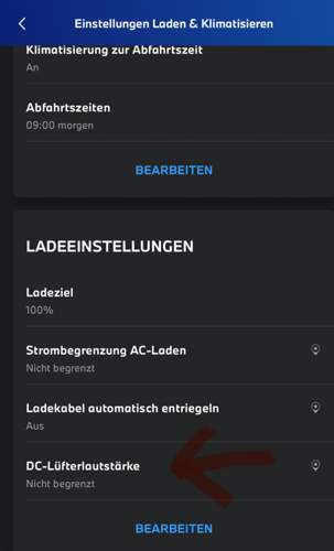

Stelle ich im Laden Menü die Lüftergeschwindigkeit begrenzen auf aus er es aktuell immer in 26 schafft, also Werksangabe!

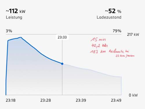

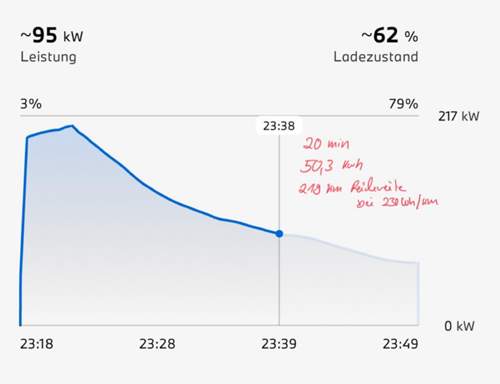

Habe gestern Abend mal die Ladekurve austesten wollen und bin deswegen mit 3% an den Tesla Supercharger gefahren (max 250 kWh)
Außentemperatur waren ca 3°C, Ziel war im Navi angewählt, Akkutemperatur grün
Fotos anbei , Werte errechnet mit 81,2 kWh Netto Kapazität angenommen
  1. nach 10 Minuten: 31,7 kWh Inhalt, 137 km Reichweite bei 230 Wh/km
  2. nach 15 Minuten: 42,2 kWh Inhalt, 183 km Reichweite bei 230 Wh/km
  3. nach 20 Minuten: 50,3 kWh Inhalt, 219 km Reichweite bei 230 Wh/km
  4. nach 30 Minuten: 63,3 kWh Inhalt, 275 km Reichweite bei 230 Wh/km
Edit: 10-79% waren laut Ladekurve von 23:21 bis 23:49 erreicht; also 28 Minuten Dauer
(sorry nicht dran gedacht, dass 10-80 interessant gewesen wäre 😁 Nächstes mal Länger und mit Stoppuhr 😉)
(Für mich realistischer Verbrauch bei diesen Temperaturen auf der Autobahn;
i5 Touring 40 mit 20" M Aerodynamikräder 939 M B und Pirelli P Zero Winter)
Bis ich am McDonalds nebenan kurz auf der Toilette war und meine Bestellung abgeben hatte (ohne Schlange) waren übrigens die ersten 5 Min vorbei und der Akku schon wieder auf 23% …Man unterschätzt doch immer wie lange das alles dauert
Heißt für mich: sofern nicht durch eine ohnehin längere Pause wie Essen o.ä. notwendig werde ich möglichst von <5% bis 40% oder 50% laden und dann weiter fahren sofern keine lange Anfahrt ab von der Autobahn notwendig ist.

Wichtig: Lüfterlautstärke auf unbegrenzt 🙂

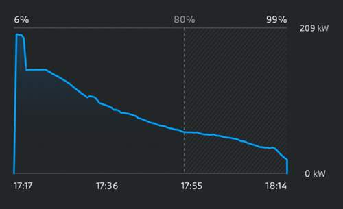

Ich habe gestern von 6% bis 99% geladen, da der Anbieter „Pfalzwerke“ eine 7ct/kwh Aktion an seinen HPCs hatte. Ich hatte den i5 auf dem Weg hin Vorkonditioniert, musste Vorort aber dann aber ca 30 Minuten warten bis ein Charger frei wurde. Hatte nicht daran gedacht, dass es die Kondotionierung Abbricht und den Wagen während des Wartens ausgeschaltet.
Außentemperatur 6 Grad.
Es handelt sich bei den Pfalzwerke HPCs um 400kw Charger.
Dem frühen Einbruch folgt ja eine sehr gerade verlaufende Ladeleistung, nehme also an, dass der HPC gedrosselt hat. Passt zeitlich, da in dem Moment ein anderes Fahrzeug Platz gemacht hat für ein neues Fahrzeug, was sicher auch erstmal viel Durst hatte 😁
Ladeziel war auf 100%, beim anstecken (17:17 Uhr) sagte der Wagen das es bis 18:32 dauert. Zwischenzeitlich war er bis bei 18:28 runter. Um 18:14 habe ich dann bei 99% abgezogen, da jemand neues kam der laden wollte und ich 14 Minuten für 1% lächerlich fand, also habe ich dem Neuankömmling Platz gemacht. Wäre (mehr) Betrieb gewesen, hätte ich ab 80% natürlich jederzeit die Säule freigeben.
Nett: für 79,72 kWh ganze 5,27€ bezahlt 😁 das wird wohl nicht so schnell wieder passieren.
