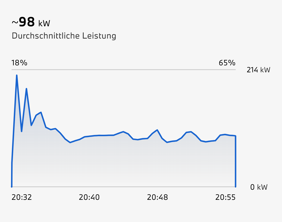

Stimmt leider. Hier vom vergangenen Samstag am tesla hypercharger.
Bei mir sind’s bei 65% meist um die 90kW. Scheint aber auch vom SOC zu Beginn abzuhängen.
Bild #211426287

@Feivel schrieb am 17. März 2025 um 21:50:55 Uhr:
sag mal wie kommt man denn an diese schöne Ladekurve mit Anzeige der Ladegeschwindigkeit ?
Ist das vom momentan laufenden Ladevorgang oder Archiv ?
Die Anzeige der aktuellen Ladegeschwindigkeit fehlt mir bissel in der App.
BMW App —> Ladehistorie —> alle Ladevorgänge —> irgendeinen auswählen— > Button Ladekurve unte „Ladevorgang“
