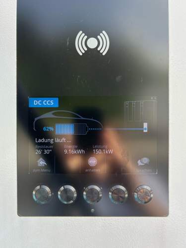

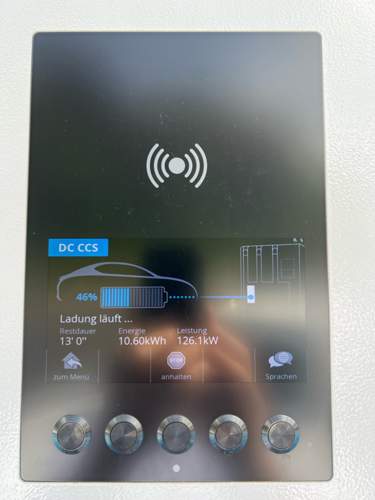

Servus,
hier meine Erfahrung Q8 etron 50 am Schnelllader heute:
Angesteckt bei 40% nach 150km bei 3,5°C, startet mit 99kW;
bei 46% - 116kW;
bei 56% - 126kW;
bei 63% - 139kW;
bei 70% - 133kW;
Ähnliche Ladevorgänge hatte ich in den letzten Jahren an derselben Ladesäule mit meinem etron55 auch. Der ging vorallem zwischen 70 und 80% auf 145 -150kW, wo der neue nun bereits, wie die letzten VFL abregelt.
Ansonsten dürfte die Ladekurve identisch zum bisherigen VFL etron55 sein.
Viele Grüße Lebbold
