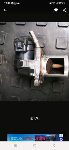

Moin
Passt das Teil zum E350 CDI , 265 PS ?
Siehe Bild...
Verkäufer sagt, es war im 231 PS verbaut.
Ich habe 265 PS .

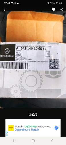

Auf dem Karton steht
A642140106064
Ist das trotzdem passend?
Dankeschön
Das gehört zu einem Baumuster 642.850
Dein ursprüngliches Teil A6421401060 gehört zu deinem Baumuster 642.853
Da müsste jemand aus Erfahrung sagen ob man das auch nehmen kann. Ich befürchte, dass das alles nicht geht, wenn die Steuerung so empfindlich ist, dass schon nur Originalteile gehen.

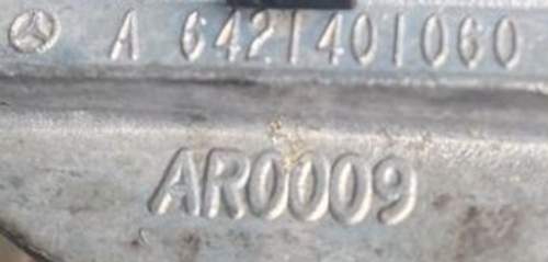

Weil auf dem AGR steht ja m.W. die passende Nummer
A6421401060.
Die zusätzliche 64 am Ende, die auf dem Karton steht, verstehe ich nicht....
A642140106064.
Die 64 (oder 65,66,67,68,69) am Schluss bedeutet - Teil mit identischer Basisnummer, aber von unterschiedlichem Zulieferer.
Was immer das Bedeutet. Ich nehme mal an es ist keins von Wahler.
Frag den Anbieter doch mal ob da ein Hersteller drauf steht.

Die Nummer scheint die neuere zu sein.
Diese ist entfallen:
https://www.online-teile.com/.../search_results.php?...
Ich frag mal, ob da etwas draufsteht wie WAHLER oder so...
Er sagt nur, die Nummer des Bauteils wäre A6421401060
Das könnte ja dann passen für den 350er CDI mit 265.

Hab ich dir doch eben die links auf offizielle Mercedesseite geschickt. Das Teil ist von der Nummer her richtig.
