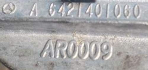

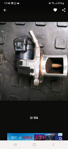

Meine Eltern fahren einen E350 CDI , EZ 07/12. VORMOPF mit 265 PS.
AGR Schrott und nicht neu zu bestellen. Ein Teil aus dem Zubehör von Meat und Doria funktionierte nicht.
Nun könnte ich ein AGR mit Stern drauf und der Nummer: A6421401060 bekommen. Gebraucht natürlich.
Das ist die Nummer, die auf dem AGR eingestanzt ist.
Auf dem Karton, der zu dem Teil gehört (von Mercedes), steht jedoch die Nummer A642140106064.
Der Verkäufer sagt, es stammt aus einem 350er mit 231 PS....
Hast Du da Erfahrungen..?
Ist das egal?
Oder ist das die von Dir erwähnte Alternative, die nicht funktioniert...?
Ich hab mal 3 Bilder angehängt....
Ich freue mich über eine Rückmeldung!

Moin,
zum Auto gehört ein AGR Ventil mit der eingegossenen Nummer A 642 140 10 60.
Auf dem Karton steht 642 140 10 60 64?
Das ist schon ok so. Die angehängte 64 ist egal! Das ist ein ES1-Code, bedeutet „Teil mit identischer Basisnummer, aber von unterschiedlichem Zulieferer“.
Gibt es eine Funktionsgarantie für das Gebrauchtteil?
Wenn das 2 Wochen / 1.000 km hält, wird es weiter funktionieren. Wenn es im Arsch ist, gibts die Fehlermeldung vorher.
Good Luck!
