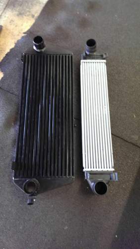

DP von HJS gibbet mit EG Genehmigung, hat meine auch. Mein LLK hat kein TÜV, das jedoch muss jeder für sich entscheiden. Meine AGA hat auch EG. 10% MehrPS ab Werk sind erlaubt. Alleine durch die Streuung bei der Produktion. Meiner hatte damals nur mit der DP auf der Rolle (hab ich auch ein Diagramm von) 290PS und 385NM. Noch ein Bild von LLK Standart und Groß.
LLK
