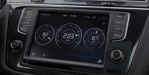

Hallo zusammen
Mir ist ausgefallen dass im Leistungsmonitor der Ladedruck bei beschleunigen sehr hoch ist. Ich hätte mit max. 1bar Ladedruck gerechnet, doch er kommt bis auf 2bar. Ich vermute die Anzeige stimmt nicht, oder? Wie ist der max. Ladedruck bei euch, wüde mich interessieren. Mein Tiguan ist der 2.0 mit 220PS.
Besten Dank

Ich hatte mal gelesen das der Druck bei Serie auf 1 bis 1,2 bar liegt,ich denke die Anzeige ist nicht richtig.
Denke 2 bar ist zu hoch.
Gruß wince
1 bar Atmosphäre + 1 Bar Ladedruck?

Gehe ich auch davon aus, 2 Bar kommt höchstens im Rennsport zur Anwendung.
Es wird der Absolutdruck angezeigt. Also Druck Atmosphäre plus Ladedruck. Im Leerlauf wird der
normale Luftdruck angezeigt.
Das würde Sinn machen, Danke für die Info :-)
