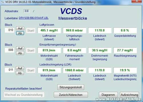

Hier noch die Messwertblöcke 8,10 und 11 bei laufendem Motor (Leerlauf). Ist die Luftmasse in Ordnung?
Also könnte der Ladedrucksensor defekt sein?

Luftmasse-leerlauf
@intelfreak schrieb am 21. März 2015 um 12:54:02 Uhr:
Der ist nicht in Ordnung, tausch ihn !
Es sei denn, Ihr hattet grade ein Hochdruckgebiet, das die Welt noch nicht gesehen hat ..
Dann ist aber der Umgebungsdrucksensor im Eimer 😁
Nein, Scherz, der Ladedrucksensor ist wirklich ein heißer Kandidat.
Luftmassenwerte im Leerlauf sind sinnlos. MWB 8 ist nur bei Volllast interessant, z.B. nahe Vmax.
Grüße Klaus

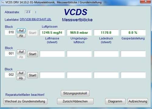

der Tausch des Ladedrucksensors war leider erfolglos... Die Ladedruckwerte stimmen mit denen des alten Sensors überein. Bei Vollast beträgt der Ladedruck ca. 2,7 bar, das ist doch viel zu hoch? Fliegen da nicht schon die Schläuche weg?
Was soll ich noch prüfen?
Anbei ein Screenshot des Ladedrucks im Stillstand mit "neuem" Sensor.
Viele Grüße
Florian
Ladedruck-stillstand-neu

@mgor schrieb am 24. März 2015 um 20:22:10 Uhr:
Kannst du mal bitte erklären, was an 970 mbar Luftdruck die Welt noch nicht gesehen haben soll?😕
Na ja, der Sensor für Umgebungsdruck zeigte 979,2 mbar, der für den Ladedruck zeigte 1146,6 mbar.
Wenn wir annehmen, daß einer der beiden Sensoren i.O. ist, dann gibts doch 2 Möglichkeiten. Entweder der Umgebungsdrucksensor hat recht, dann ist der Ladedrucksensor hinüber.
Oder es herrschte ein tierisches Hochdruckgebiet, und der Ladedrucksensor hat tatsächlich recht (dann ist der Umgebungsdrucksensor offensichtlich im Eimer).
Nix andres hab ich geschrieben - es war aber nicht so ernst gemeint .. 🙂
Grüße Klaus
also der neue Ladedrucksensor zeigt ja auch 1170 mbar an, dann kann der alte ja nicht kaputt gewesen sein?
