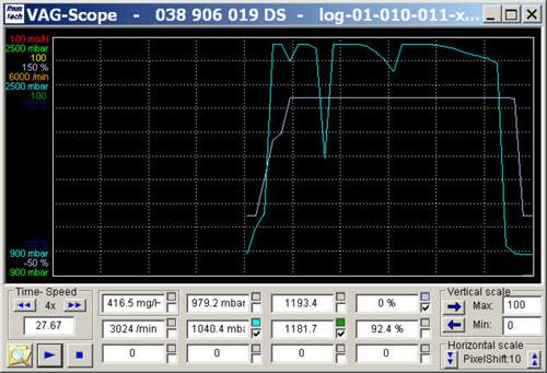

Ich würde gern einen Log sehen bei annähernd 190 km/h mit Vollgas und den Messwertblöcken 1, 8 und 11.
Grüße Klaus

Morgen mach ich eine Logfahrt bei 190 km/h. Soll ich diese Geschwindigkeit zuerst halten, damit er nicht ins Notprogramm geht und danach Vollgas geben, bis der Fehler wieder auftritt?

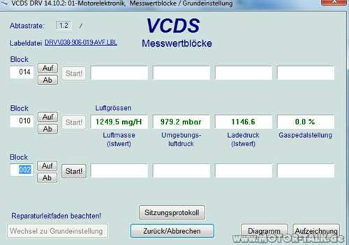

ich habe mal gerade nach dem Umgebungsluftdruck und Ladedruck im Stillstand geschaut:
Umgebungsluftdruck: 979,2 mbar
Ladedruck (Istwert): 1146,6 mbar
Diese Werte sollen doch maximal nur 50 mbar voneinander abweichen? Vielleicht ist der Ladedrucksensor ja defekt?
Was und welche Werte soll ich noch überprüfen um den Fehler zu finden, bevor ich den Turbo tauschen soll?
Viele Grüße
Florian
Ladedruck-stillstand
Lief der Motor dabei oder war er aus?
@AudiJunge schrieb am 21. März 2015 um 11:56:51 Uhr:
Wollte ich auch grad fragen ...
Wenn er aus war, dann wechsel den Ladedrucksensor.
Grüße Klaus
Der Motor war dabei aus.
