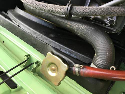

So. Ich nochmal. Wenn ich mir die Zeichnung hier ansehe ...
http://www.lada-welt.de/.../Lada-2101-Motor-3.pdf
dann müsste von der Logik her ja die Kühlflüssigkeit blasenfrei aufgrund der Schwerkraft vom Ausgleichsbehälter 8 über Schlauch 10 in den Kühler fließen.
Was mich irritierte: Als ich den Kühlerdeckel 15 aufschraubte, war der Kühler beim Blick von oben in die Öffnung nicht gerade "nass". Ich konnte einen knappen halben Liter Kühlmittel einfüllen. Streng genommen müsste doch der Kühler "bis oben hin" voll mit Kühlmittel sein, oder?
Meine Theorie: Möglicherweise ist Schlauch 10 verstopft, denn im Ausgleichsbehälter steht das Kühlmittel oberhalb der "MIN"-Markierung. Oder aber es ist Luft im Kühlsystem.
Habe ich da einen Denkfehler?
Leider ist es inzwischen dunkel und ich kann mir das ganze Geraffel jetzt gerade nicht ansehen - aber würdet ihr mir prinzipiell zustimmen?
Was für mich im Moment GEGEN einen defekten Thermostaten spricht ist, dass die Schläuche 5 und 7 sehr sehr warm sind, wenn die Situation eintritt, dass das Anzeigeinstrument im Cockpit einen halben Millimeter vor der ROT-Markierung steht.
Wie auch immer: Ich habe heute Kühlmittel nachgefüllt, den Wagen im Stand über den Choke auf satten 1.500 Touren drehen lassen und 10 Minuten gewartet; das Anzeigeinstrument ging bis zur MIttelstellung und blieb dann dort stehen.
Na mal sehen, ich werde weiter berichten 🙂 Danke an alle, die hier mit Tipps und Ideen helfen.
ach ja, Tommel, sehe gerade erst deinen Beitrag: Als ich die Lamellen befühlte (bevor ich die Idee hatte, Kühlflüssigkeit nachzukippen), waren sie eher so handwarm als heiß.
Beim Warmlauf den Heizungsschieber auf warm stellen, dann geht die Luft auch aus dem Heizkörper im Innenraum raus.
Das heißt: Kühler vollkippen, Deckel offenlassen, Heizung an, Motor im Leerlauf laufen lassen, ggf. nachkippen, wenn voll Deckel drauf?

Wasserpumpe ist vorne am Motor. Lüfterrad ist mit der Riemenscheibe an der Wapuwelle befestigt, also läuft immer mit. Laß mal den Deckel vom Ausgleichbehälter auf. Beim Gasgeben sollte es sprudeln, bzw man müßte Bewegung sehen, daß was umgewälzt wird. Warm/Heiß am Kühler ist normal, ist es eher kalt, oder nur ein kleiner Teil warm, könnte er innen verstopft sein.

Wenn da nur wenig Bewegung ist, dann dreht sich das Flügelrad in der WaPu nicht mit... es könnte auf der Welle rutschen.
