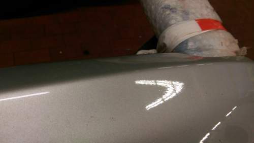

Ich bin beruhigt das BMW bei seine 5er Modelle genauso wellig lackiert bzw. am Klarlack spart wie Ford.
Frische zur Zeit einen Stoßfänger wieder auf nach einem Parkrempler 😁
Hier schön zu sehen in der Lichtspiegelung.
Sieht in natura noch etwas.... schlimmer aus.
