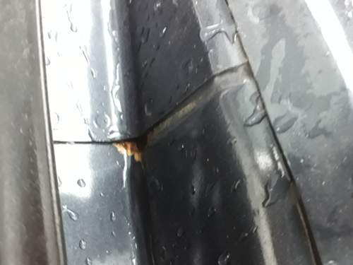

Beim Reinigen des Heckklappenbereichs ist mir heute aufgefallen, dass sich an zwei Stellen – sowohl links als auch rechts – der Lack ablöst. Hat jemand schon ähnliche Erfahrungen gemacht? Das Fahrzeug ist aus 03/23.

Gute Frage. Ich habe meinem Händler den Sachverhalt geschildert und Fotos mitgeschickt. Mal gucken wann ich eine Antwort bekomme und vielmehr was dann die Lösung ist. In meinen Augen geht das überhaupt nicht.
Ist das auf dem 2. Bild schon Rost ? Oder täuscht das auf den Bildern ?
@JaRo1029 schrieb am 14. September 2024 um 15:55:18 Uhr:
Ich würde sagen , dass das eine Verschmutzung ist.
Für mich sieht das eher nach schleifspuren von einer schlecht passenden Heckklappe aus.
Aktuell glaube ich, dass sich der Lack an diesen Stellen von der Dichtmasse löst.
Genau das ist der Fall. Das war beim MK 3 Baujahr 2013 auch so.
( Zitat Fordhändler: Zwischen den Schweißpunkten befindet sich Dichtungsmasse die ab Werk mitlackiert worden sind.
Im Laufe der Jahre löst sich der Lack von der Dichtmasse, es ist kein Rost auf den Bildern.

Sieht bei mir ähnlich aus.

Hallo JaRo,
Sieht bei mir genau so aus. Die Farbe hält nicht mehr auf der Dichtungsmasse. Möglicherweise gehen Weichmacher aus der Dichtung in die Farbschicht und die Haftung geht dadurch verloren.
Wenn dich das stört, kannst du vielleicht versuchen, die Oberfläche der Dichtungsmasse mit Isopropanol vorsichtig zu reinigen und mit einem Lackstift die Stellen dann ausbessern.
@Stefan_Bonn schrieb am 15. September 2024 um 13:34:02 Uhr:
Hallo JaRo,

Also ich habe den MK4 BJ 2019 und habe auch dieses Problem.
Ja auch ich kann bestätigen das dies eine Gummy Masse ist, Ähnlich wie Arcy... ich habe bei meinem auch auf einmal nach dem Waschen diese weise Spur gehabt. habe dies mit Autolack Farben, Pinselstift wieder bei lackiert/Bepinselt..
