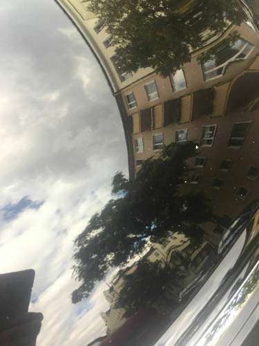

ich habe heute beim Autowaschen voller Entsetzen festgestellt, dass bei meinem Golf 7 Edition Erstzulassung 10. 2015 Deep Black Perleffekt, an der Front und auf der Motorhaube viele, sehr viele kleine weiße Punkte zu sehen sind. Zuerst dachte ich Steinschlag. Aber ich habe diese Punkte vereinzelt auch auf dem Dach und an der Seite. Also kein Steinschlag, das würde man irgendwie aber auch sehen. Da ist der schwarze Lack ab und die weiße Grundierung ist zu sehen. Keine Beule, Kratzer oder sonst was, nur Lack ab. Das kann doch nicht normal sein nach 2 Jahren, zumal die Lackierung besonders teuer war. Ich habe nächste Woche einen Termin beim ?? kann ich da was geltend machen? Kennt jemand von euch das Problem? Habe den Wagen allerdings nicht bei diesem Händler gekauft, sondern bei einem VW Händler in Nord Deutschland (bin in Berlin). War ein Vorführwagen und 3 Monate alt.
Für Info und Tipps bin ich euch dankbar!

... schon mal daran gedacht, dass die Partikel in Lack unterschiedlich reflektieren. Trifft das Licht aus einem bestimmten Winkel, können die Partikel auch weiß schimmernd erscheinen. Das kann dann ähnlich ausschauen wie ein Steinschlag. Der Klarlack müsste bei Dir jedoch ohne Schaden sein, was mit Sicherheit niemals auf den Stoßfänger vorn zutreffen kann 😉. Schau doch mal die Heckklappe an.
VG
@ MOK1.9 Vielen Dank für den Tipp, das werde ich mal morgen Prüfen. Jetzt wo du das sagst fällt mir ein, dass ich die weißen Punkte nur von einer Seite aus gesehen habe. Das könnte natürlich sein. Vielen Dank noch mal.

Das stimmt, es gibt auch nette Mitmenschen in Foren, die sich die Mühe machen, Irritationen auszuräumen und einfach nur den Unterschied zwischen einem Lack-Defekt und einer Perleffekt-Lackierung verwörtern. 😁
Ich habe auch deep black Perleffekt. Anders als bei Metallic, die den gleiche Aufpreis kostet, sind beim Perleffekt keine Metallsplitterchen im Lack sondern blaue und weiße kleine Kügelchen (Perlen). Man sieht die nur bei einem bestimmten Einstrahlwinkel der Sonne. Wenn es bewölkt ist, dann sieht es aus, wie normales schwarz.
