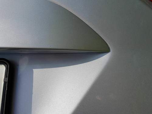

Hallo.
Als ich heute meinen Kuga gewaschen habe, habe ich an der Leiste, wo die Kennzeichenleuchten drin sind, an den Enden Lackschäden gefunden.
Ist sowas bekannt, dass das beim Kuga öfters vorkommt? So wie es aussieht ist der Abstand zwischen der Leiste und Heckklappe einfach zu gering und scheuert an der Klappe.
Sollte ja eigentlich ein Garantiefall sein, oder? Darf an einem 8 Monate jungem Auto nicht sein?!
Img-20160804-170621
Img-20160804-170547

Also seitdem ich js hier von der Problematik mit der Leiste las,beobachte ich das bei unserem sehr genau.Bis jetzt nix.Mache aber ein Thread hier mal auf ,wo jeder seine Mängel mal beschreiben kann.

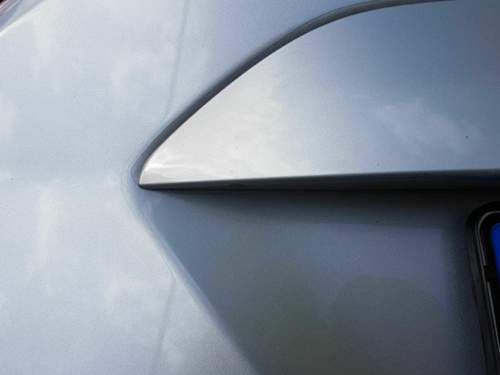

ich habe mir die Reparatur meines Händlers nochmals genauer angesehen. Die Folie steht oben und unten ca. 2-3 mm über die Kennzeichenleuchtenleiste über, außer an den zwei Ecken. Da ist überhaupt keine Folie (wenn man die Fotos vergrößert, genau zu sehen). Diese endet schräg vor der Ecke.
Ich habe meinen Händler daraufhin angesprochen und er meinte, dass er die Originalfolie von Ford verwendet und genau nach Vorschrift gearbeitet hätte. An den Ecken soll keine Folie sein, denn so hätten die Ecken um die Foliendicke mehr Abstand zum Blech. Ich habe ihn gefragt, ob er noch ganz dicht ist! Die Folie soll doch schließlich ein Berühren der Ecke mit dem Blech verhindern und dass ich das so nicht akzeptiere. Er will jetzt eine neue Folie bestellen und dann werden wir weitersehen.
Vieleicht hat jemand von Euch mal ein Foto von seiner Ecke , mit Folie darunter, damit ich dieses mal meinem Händler unter die Nase halten kann.
Danke im Voraus und Gruß
andrespj

Mein Händler meinte nur,als ich ihn mal auf die Problematik angesprochen habe, Ford habe das Problem wohl schon seit dem letzten Escort.Beim Kuga wäre ihm da aber nix bekannt
@ andrespj:
Also, wie es dein Händler gemacht hat würde ich das niemals haben wollen. Wenn schon Folie, dann hätte ich diese so zugeschnitten, dass sie nicht über die Leiste übersteht. Auch dann wäre der Schutz ausreichend. Es ist ja ein minimaler Abstand zur Heckklappe gegeben. und wie ich schon sagte, einen halben Millimeter von beiden Ecken abgefeilt, das sieht niemand. Wenn man sich übrigens die abgenommene Leiste ganz genau anschaut bzw. diese auf eine plane Unterlage legt (Glasscheibe) ist erkennbar, dass beide Ecken der Leiste, wahrscheinlich ungewollt und produktionsbedingt minimal erhöht gegenüber dem Leistenrand sind.
Wird ein Grat sein-produktionsbedingt.Kleine Ursache=grosse Wirkung

War jetzt zu einem Gesprächstermin bei meinem FFH. Als die Sprache auf die Heckklappe kam, grinste er nur und meinte, das hat Ford seit zehn Jahren nicht im Griff, er kennt das auch von Mondeo und Focus.
Mittwoch hab ich Inspektionstermin, dann macht er Fotos und reicht es bei Ford zur Freigabe auf Garantie ein. Bin gespannt auf die Antwort und die Dauer bis eine Antwort da ist.
Ich berichte weiter...
@KnudJ
Haben wir den gleichen FFH? 😁 Meiner grinste auch und meinte das dieses Problem schon seit Jahren besteht und die nicht draus lernen...
Das mit der Freigabe kann bis zu 3-4 Wochen dauern, war bei mir auch so.. aber es wird gemacht, keine Angst 😉
Dieser Mängel zieht sich durch Focus,Mondeo,Fiesta usw.
Eigentlich überall,wo so eine Leiste überm Nummerschild montiert ist.
Habe zu meinem FFH auch gemeint,ja wenn dieses Problem doch schon seit Jahren bekannt ist,warum man dem Zulieferer nicht mal auf die Füsse tritt.Der FFH grinste und zuckte mit den Schultern
