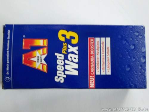

ich verwende speed polish wax von A1. auf meine schwarz lackierten felgen hab ich das auch aufgetragen, da geht der schmutz jetzt besser ab. es gibt aber bestimmt auch bessere versiegelungen. für mich als laien reichts.

@ Audius Horch: Was jetzt? Wachs oder Versiegelung? Also ich verwende ja Wachs, und bin da auch sehr zufrieden damit, ist aber halt schon ein ziemlicher Unterschied!

@psman: ich verwende das auf dem unten geposteten Foto. Du hast glaub ich recht, das ist keine versiegelung, ich dachte bloß, weils doch recht lange hält (3-4monate). 🙂
ich bin mit dem wachs auch sehr zufrieden! ich freu mich jeden morgen, wenn ich auf dem balkon meinen espresso trinke über den glanz und wenn das wasser auf den anderen autos in der strasse schon längst getrocknet- oder eingezogen ist, sind die wasserperlen noch immer auf meinem lack. 😉
