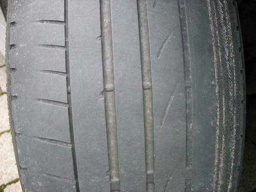

Original geschrieben von dieselschwabe
die 75% beschreiben eben die Längsrillen. Dass die Querrillen an der Seite kein Mindestprofil aufweisen müssen ist schon korrekt.
Das war von mir vielleicht etwas unverständlich ausgedrückt. Dass die Querrillen nach außen hin und das Seitenprofil natürlich nicht das volle Profil wiedergeben, steht ja außer Frage. Mittlerweile hat aber jeder Reifen in den mittleren Längsrillen eine Verschleißanzeige, die sofern Spur und Sturz stimmen, Auskunft über die noch vorhandene Profiltiefe geben.
Wenn es jedoch, aus welchen Gründen auch immer so ist, dass die Lauffläche des Reifens kahle Stellen aufweist, so wie man das auf dem ersten Foto hätte vermuten können, dann ist das schlicht und einfach nicht zulässig. Egal ob an der Mittelrille noch die Mindestprofiltiefe anliegt oder nicht...
§36 Abs. 2 StVo (Auszugsweise)
Luftreifen an Kraftfahrzeugen und Anhängern müssen am ganzen Umfang und auf der ganzen Breite der Lauffläche mit Profilrillen oder Einschnitten versehen sein. Das Hauptprofil muß am ganzen Umfang eine Profiltiefe von mindestens 1,6 mm aufweisen; als Hauptprofil gelten dabei die breiten Profilrillen im mittleren Bereich der Lauffläche, der etwa 3/4 der Laufflächenbreite einnimmt.
Fazit...? Bei den 75% handelt es sich in gesetzlicher Maßgebung um das Hauptprofil (nicht allein die Mittelrille). Wichtig hier ist jedoch ist der Zusatz - am ganzen Umfang - und - auf der ganzen Breite... Heißt im Klartext, es muss auf der gesamten Reifenfläche zumindest noch ein Profil vorhanden sein.
Das mal zum rein Rechtlichen... 😁

Original geschrieben von kater025
nochmal zurück zum reifenthema da hier ja einige sehr vorlaut waren
anbei noch mal die ganze lauffläche des reifens, sind überall mind 3,5mm, u wo liegt jetzt das problem?
muss man jetzt mind profiltiefe 4mm haben oder wie???
Und den blanken Teil vom Reifen hast du auf dem Foto schön ausgelassen 😉

Jetzt hackt doch nicht auf ihm rum, nur weil es die aktuelle Rechtslage korrekt wiedergibt. Es muss auf den mittleren 75% der Lauffläche das vorgeschriebene Mindestprofil vorhanden sein.
Bei meinem E90 ist auch die vordere Aussenkante nahe NULL gewesen, obwohl ich innen noch 7 !!! Millimeter Profil hatte. Ich habe die Reifen dann aus reinem Selbstschutz runter geworfen. Aber fahren hätte ich laut einem Kumpel (Polizist) und dem BMW Händler noch dürfen. Allerdings war bei mir auch in der Tat noch ein Profil zu sehen an der Aussenkante.
Der BMW Händler meinte auch, dass das bei viel Autobahnfahrt mit hoher Geschwindigkeit passieren kann, wenn man eine entsprechend kurvige Autobahn wie die A96 Memmingen - München hat. Eine verstellte Spur hat er nahezu ausgeschlossen, obwohl er mit der Vermessung ja Geld verdient hätte.
Einfach mal Gesetzestext lesen. Aus diesem geht bekanntlich alles Notwendige hervor... 😁 😁 😁
Siehe ganzen Umfang - ganze Breite. Noch Fragen? 😛
Aber egal, ging ja eigentlich auch um die miserable Lackierleistung, nicht um die Reifen des TE...
Zur Lackierung: Ich empfinde das Bild als wenig aussagekräftig. So richtig erkennen was da los ist kann ich nicht. Die Frage ist aber, ob sich dafür ein Rechtsstreit lohnt oder Du nochmal 80 Euro in die Hand nimmst und es von einem professionellen Lackdoktor reparieren lässt. Ist sicherlich eine unbefriedigende Lösung, aber wohl auch die nervenschonenste.
Zum Reifen: Da braucht man nicht rumdiskutieren. An der Außenkante sind die Dinger offensichtlich komplett runter gerockt. Damit sind dem TE Punkte sicher, wenn er von der Polizei angehalten wird. Ich kann durchaus nachvollziehen, dass man da versucht möglichst lange die Reifen zu fahren. Bei meinem kostet ein Satz auch Minimum 1000 Euro, wenn es nicht der No-Name-Kram sein soll.

nochmal ein auszug der stvo, mein foto zeigt genau 75% der lauffläche, somit ist der reifen ok.
2) Die Räder der Kraftfahrzeuge und Anhänger müssen mit Luftreifen versehen sein, soweit nicht nachstehend andere Bereifungen zugelassen sind. Als Luftreifen gelten Reifen, deren Arbeitsvermögen überwiegend durch den Überdruck des eingeschlossenen Luftinhalts bestimmt wird. Luftreifen an Kraftfahrzeugen und Anhängern müssen am ganzen Umfang und auf der ganzen Breite der Lauffläche mit Profilrillen oder Einschnitten versehen sein. Das Hauptprofil muß am ganzen Umfang eine Profiltiefe von mindestens 1,6 mm aufweisen; als Hauptprofil gelten dabei die breiten Profilrillen im mittleren Bereich der Lauffläche, der etwa 3/4 der Laufflächenbreite einnimmt. Jedoch genügt bei Fahrrädern mit Hilfsmotor, Kleinkrafträdern und Leichtkrafträdern eine Profiltiefe von mindestens 1 mm.
bei meinem reifen ist das hauptprofil ca.17cm von der mitte aus, u keine 22,5cm.
Du hast den entsprechenden Satz doch bereits zitiert. Wie hier schon mehrfach gesagt wurde: Der Reifen muss auf der GANZEN BREITE - also ausdrücklich NICHT nur auf der Breite des Hauptprofils - mit Rillen und Einschnitten versehen sein. Und auf dem Foto sieht es sehr danach aus, als ob das bei dir nicht mehr der Fall ist. Es ist spielt dann auch keine Rolle mehr, ob das Hauptprofil noch über 1,6mm hat.
Mal ganz abgesehen davon, dass du bald überhaupt keinen Gummi mehr hast, wenn der Reifen sich weiter so ungleichmäßig abfährt.
Prinzipiell würde ich ja sagen 'laß ihn doch' nur bei der Vorstellung dass bei einem Reifenplatzer nicht die Eiche sondern evt. Ich oder ein anderer unbedarfter Zeitgenosse in der Abflugrichtung verweilt wäre es hier schon wünschenswert, dass sich Ordnungshüter schnellsten der Wissenslücke annehmen!
Also bei dir hat der Verstand wohl einfach keinen Zutritt, oder?!
Wenn du in der Mitte noch 3mm hast und am Rand die Karkasse rausschaut.. dann hälst du immer noch an den 1,6mm und 75% fest?!?!
Hier ein Foto als Beispiel... und wenn dein Reifen so ausschaut, dann solltest du langsam mal einen Reifenhändler oder einen Arzt aufsuchen.

Zu den Reifen kann ich dir nur sagen, dass sie mit Sicherheit abgefahren sind und erneuert werden müssen. Der Zustand reicht für 3 Punkte und etwa 100 Euro Bußgeld-ohne wenn und aber!😁😁
Bei einer Polizeikontrolle kann es dir auch noch passieren, dass sie dir das Fahrzeug verkehrsunsicher machen.
Also friss einfach die Kritik und lass dir neue draufziehen. Die anderen meinen es nur gut mit dir.😉
