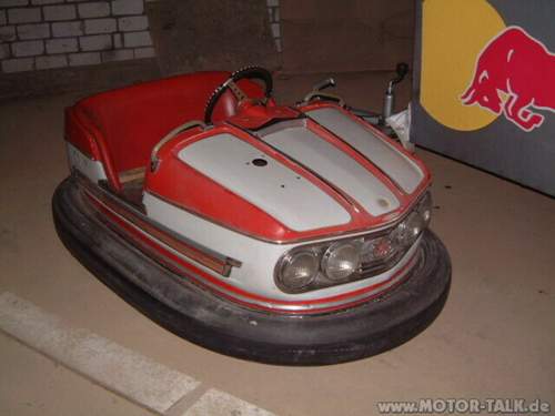

Ich sammle alte Autoscooter und habe 2, die aufbereitet werden müssen. Vielleicht hast Du eine Idee...?...
Dscf0155
Also empfehlen kann ich dir die Produkte von Farecla.
Je nach Produkt sind die Umdrehung unterschiedlich zum beispiel zum gleichmäßigen verteilen der Politur nimmt man 800 Umdrehungen pro Minute. Zum direkten polieren danach schnellere Umdrehungen.(je nach Hersteller und Produkt sind die Umdrehungen vorgeschrieben) Nassschleifpapier nimm P2000 und lass das 10 bis 15 Minuten im Wasser Eimer einweichen.
Auf Grund der kleinen Fläche bei deinen Scootern sieht es wohl schlecht aus mit Maschine zu arbeiten würdest du nur deine Pads kaputt machen wenn du an den Kanten hängen bleibst.
@Totti-Amun: super, der Autoscooter, echt ... 🙂
(Tschuldigung, ist nicht zum Lackthema, aber das mußte mal gesagt werden ...)
