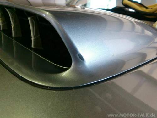

Kann ich gut verstehen, mit einer Rotationsmaschine kann man viel schneller arbeiten,
wenn man es drauf hat.
Was passieren kann, wenn man nur
glaubt
man hätte es drauf: Meine ersten Versuche mit einer Rotationsmaschine (Flex 3403) hatten verheerende Folgen: Siehe Bild.
Die Maschine verhielt sich VÖLLIG anders wie die Excenter: Ständig wollte sie nach allen Seiten wegziegen, es braucht Kraftaufwand, sie an Ort und Stelle zu halten. Und auf dem dünnen Blech des Subaru, den wir gemacht haben, 'hopste' sie ständig, hob ab. Das Pad war ordentlich zentriert ... aber wir haben den Verdacht, dass die LC Pads nicht so toll für Rotationsmaschinen geeignet sind .. ?

Das ist doch der einzige Grund, warum ich hier überhaupt öffentlich zugebe, ein Auto demoliert zu haben 🙂
@ Spark: Nicht falsch verstehen, das war eine Rotationsmaschine. Eine Excentermaschine mußt Du schon mit dem Griff zuerst auf den Lack kloppen, um damit was kaputtzumachen.
