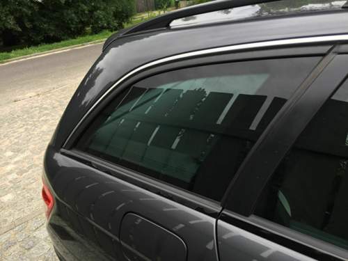

beim Reinigen meines 204 Kombi (EZ 09/2009) sind mir merkwürdige Huckel an den schwarzen Zierleisten der Fondfenster aufgefallen. Rechts etwas mehr als links.
Ich dachte erst die Zierleisten sind foliert, denn es sieht irgendwie aus wie eine faltige Folie.
Nach einem Besuch beim Freundlichen weiß ich nun, diese Zierleisten sind lackiert und sie kommen bereits lackiert vom Werk. Kostenpunkt etwa 35 Euro p. Stück plus Lohn.
Und das schlimme daran: Null Kulanz.
Wie sieht es bei Euch aus? Davon habe ich bisher noch nichts gelesen, scheint also kein bekanntes Problem/Thema zu sein.
Ich mache später mal ein Foto und wenn man es darauf erkennen kann, stelle ich es mal ein.

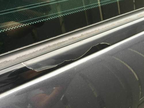

War heute beim Freundlichen, da meine Zierleiste hinten rechts von der Klarlack-Ablatzung betroffen ist.
Auf die Anfrage nach Kulanz wurde ich belächelt (Scheckheft gepflegt bei Mercedes) und bekam die Aussage: "wenn überhaupt, dann nur die ersten zwei Jahre".
Damit war das Thema dann schon mal durch.
Auf die Anfrage was der Tausch der Leiste kosten würde bekam ich die Aussage: "150€ die Leiste, ca. 250€ mit Einbau".
Also bei allen vier Zierleisten wären dann 1000€ weg, das kann ja wohl nur ein Witz sein dachte ich mir. Soviel zur Premium Klasse...
Bin dann mal zum örtlichen Lackierer gefahren. Der hat die Zierleiste mit einem Kunststoffrakel innerhalb von eine Minute abgezogen gehabt und am Mittwoch darf ich das nachgearbeitete Stück wieder abholen.
Denke mal da bin ich mit 30-50€ durch....

So, habe meine Leiste heute beim Lackierer abgeholt.
War dann doch teurer als erwartet, aber für mich noch okay (70€).
Die Arbeit wurde Tip Top gemacht, würde ich jederzeit wieder machen lassen.

Hab das Problem bei meinem S204 jetzt auch seit einem Jahr ausgesessen. Kulanz wurde abgelehnt.
Die vier Fensterschachtabdeckungen für die Türen hab ich nun für 150€ bei einem Mercedes-Händler online bekommen und selbst getauscht, die Zierleisten unterhalb der hinteren Seitenscheiben scheint es aber nur schwer zu geben bzw. beim Preis die Leisten der Türen nochmals zu toppen...die Fotos sind von der Seitenscheibe hinten rechts.
