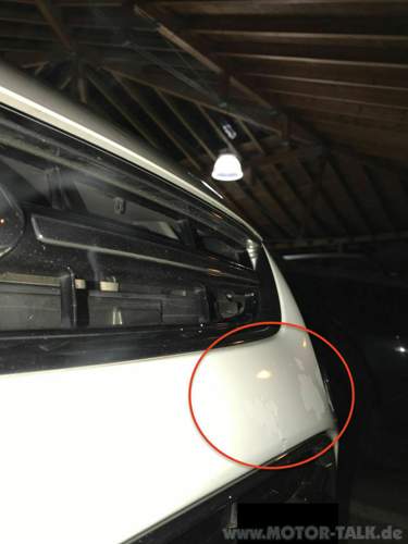

bei dem Kauf meines Mondes vor zwei Wochen, habe ich gesehen, dass der Lack an der Stoßstange an vielen Stellen abplatzt. (siehe Bild).
Ich habe daraufhin den Verkäufer (Ford Händler) darauf angesprochen und dieser meinte, dass dies von Steinschlägen unter anderem von schnellen Fahrten auf der Autobahn kommt.
So weit so gut!
Gestern bin ich dann in eine Lackiererei in der Nähe gegangen und habe mir einen Kostenvoranschlag von fast 1000 Euro geben lassen. Meine Frage, ob solch ein Problem öfters vorkäme beantwortete er mit NEIN!
Er meinte, die Stoßstange sei entweder mal überlackiert worden oder sie wurde getauscht und schlecht lackiert.
Mein Ford Händler, verkaufte mir das Auto als Unfallfrei und bis jetzt habe ich das auch geglaubt aber jetzt bin ich eben vorsichtig, denn immerhin kann es auch sein, dass es ursprünglich durch einen Auffahrunfall verursacht wurde.
Was habe ich jetzt für Möglichkeiten?
Gibt Ford auf den Lack eine Garantie ? (Habe das Auto gebraucht gekauft)
Was kann ich tun, wenn sich bestätigt, dass der Verkäufer mir das verheimlicht hat beim Verkauf ?
Ich würde mich über eure Erfahrungen und Hilfe sehr freuen.

gestern hatte ich endlich meinen Termin bei der DEKRA.
Der nette Herr hat an verschiedenen Stellen, die dicke des Lack´s gemessen, den Motorraum von innen angeschaut, Spaltmaße verglichen und das Auto auf der Hebebühne von unten angesehen.
Den Stoßfänger hat er sich gar nicht genau angesehen, da er erstens aus Plastik besteht und er dort die Lackdicke nicht messen kann, und zweitens, war es offensichtlich, dass dieser mal neu & schlecht lackiert wurde.
Bei der Messung der Lackdicke rund ums Fahrzeug, hat er am Kotflügel auf der Fahrerseite festgestellt, dass dort auf einem Feld von ca. 20cm x 20cm was verspachtle und lackiert wurde.
Sorgen müsste ich mir jedoch keine machen. Er vermutet, dass der Vorbesitzer mal irgendwo angeeckt ist. Genau weiß man es natürlich nicht. Er meinte auch, dass der Schaden so gering gewesen sein musste, dass es sich für einen Austausch des Kotflügels nicht gelohnt hat und man ihn deswegen verspachtelt und lackiert hat.
Auch gibt es laut ihm, im Motorraum keine Auffälligkeiten, die auf einen Unfall deuten würden.
Bei der Sichtkontrolle, der Unterseite des Fahrzeugs, gab es ebenfalls keine Auffälligkeiten.
Das einzige, was er feststellte, was mir jedoch bisher nicht auffiel, war dass der Scheinwerfer auf der Beifahrerseite an einem Eck weiter draußen steht als der auf der Fahrerseite.
Ich denke bei dem Scheinwerfer muss ich mir keine Sorgen machen, da er im Motorraum keine Auffälligkeiten nannte und ich davon ausgehe, dass man den selbst ein wenig zurecht rücken und wieder festschrauben kann.
Aus seiner Sicht als Gutachter, ist das Fahrzeug für ihn auf jedenfalls kein Unfallfahrzeug. Der stelle am lackierten Kotflügel, ist so gering, dass man nicht davon ausgehen kann, das dieses Fahrzeug mal in einen Verkehrsunfall involviert war.

Wenn bewiesen wird, darunter doch ein Schaden ist, dann ist der Händler verpflichtet es zu beheben.

Er hat dir doch erzählt, Steinschlag und Geschwindigkeit, das war gelogen, da ist für mich, das recht auf deiner Seite.
Richtig wäre gewesen, wurde z.B. wegen Steinschlag neu Lackiert!
Eben! Ich hoffe, dass die DEKRA mir morgen den Wind aus den Segeln nimmt und mich beruhigen kann in dem es bei der Stoßstange bleibt. Weiß jemand wie das genau heißt, was ich von der DEKRA möchte?

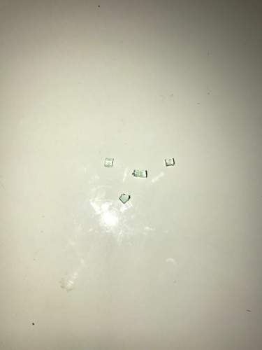

Heute wollte ich mir im neue Sitzbezüge im Auto anbringen und habe beim hochklappen der Rücksitze Glassplitter gefunden.
Hmm.. Ich weiß nicht, ob das Splitter von einer Scheibe sein könnten oder da mal was anderes kaputt gegangen ist.
Kann man anhand irgendeiner Nummer auf der Scheibe sehen, welche getauscht wurde und welche original sind?

@xDWx schrieb am 9. November 2017 um 18:18:49 Uhr:
Ja, in dem Stempel auf den Scheiben ist das Produktionsjahr mit integriert. Für Fachleute immer ein Indiz ob das Auto schon mal einen schweren Unfall hatte oder ob das Auto "auf Halde gestanden hatte", wenn das Zulassungsdatum zu stark vom Stempeldatum abweicht.
Wie der Stempel aussieht hängt vom Glashersteller ab, siehe auch hier:
http://www.classic-autoglas.com/.../9187
und hier noch Tips um das Fahrzeugalter zu bestimmen:
https://www.adac.de/.../default.aspx
