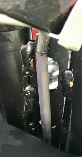

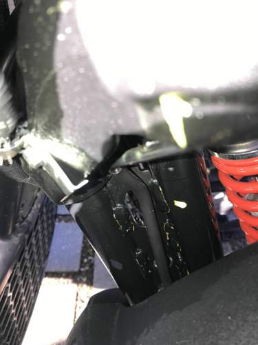

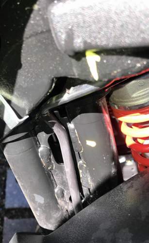

Hallo Zusammen,
ich bin neu im Forum und möchte Euch um eine Bewertung bitten wie Ihr Vorgehen würdet.
Am 30.08.2021 habe ich einen Nagelneuen Piaggio MP3 300 hpe sport gekauft.
Nach sechs Wochen musste ich feststellen das am Fahrgestell an allen Schweißnähten der Lack abplatzt.
Das Fahrzeug hat noch kein Wasser gesehen außer das von meinem Putzeimer und hat gerade 900 km
auf dem Tacho.
Siehe Fotos
Bei der Reklamation habe ich eine dümmliche Begründung des Werkstattmeisters gehört
Das ist bei Piaggio Standard die haben so eine schlampige Verarbeitung.
Würde ja Bedeuten mir wurde bewusst ein Mangelhaftes Fahrzeug verkauft.
Meiner Meinung nach ist eine qualitative Nacharbeit nicht möglich und sollte auf Rücknahme bestehen.
Derzeit hat der Verkäufer eine Garantie Anfrage an Piaggio gestellt Antwort steht noch aus.
Was meint Ihr dazu?
Danke schonmal
Gruß MP3-Heinz
Lackschaden
Lackschaden
Lackschaden

Es sieht zwar nicht schön aus, aber auf die Haltbarkeit wird es keinen Einfluss haben. Ich würde das so lassen, kommt sowiso noch Schmutz drauf.
Wandlung in Form eines neuen
Rollers wird nichts bringen da das wohl Stand der Fertigung dort ist. Einzig Geld zurück und eine andere Marke versuchen. Aber da wird es Abschläge für die gefahrenen km geben.

Schmutz drauf, klar, darunter gammelt es dann noch schneller weil länger feucht mit Dreck.
Qualität lässt stark nach bei Piaggio, habe gerade einen NRG von 2005 nackig stehen. Da ist absolut null Rost Ansatz zu finden.
Abbürsten Sprühwachs drauf und fertig.

Dies ist ein offensichtlicher Beschichtungsfehler.
Den musst bei dem Kaufpreis, keinesfalls hinnehmen.
Nachbessern ist sinnlos. Da müsste man die ganze Karre zerlegen um dies vernünftig hin zu kriegen. Das macht kein Mensch.
Vielleicht kannst du mit Piaggio einen Preisnachlass/Vergleich vereinbaren. Sagen wir so mindestens 1500 €.
Das könnten beide Vertragspartner schlucken.
Du könntest dann mit dem Pinsel anrücken und die zugänglichen Stellen bepinseln.

Eindeutiger Produktionsfehler.
