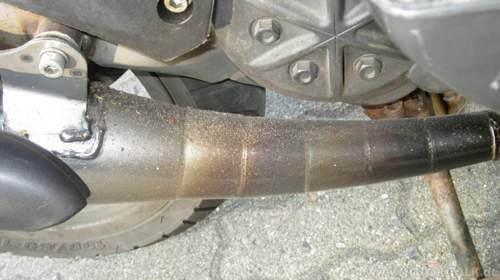

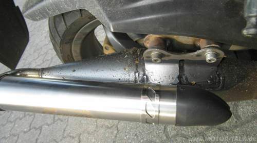

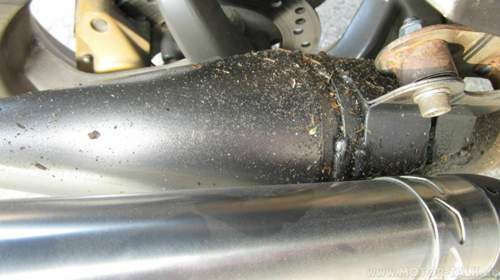

Nachdem das Thema, wie ich finde unpassenderweise ins Motorrollerforum verschoben wurde, versuche ich es nach Erfolglosigkeit hier noch mal,
ich suche einen transparenten Hitzeschutzlack für meinen Roller-Sportauspuff der qualitativ was her macht.
Ich muss dazu sagen, dass der PKW-Fachhandel und die Baumärkte vor Ort nur hitzebeständige Lacke haben, die nicht durchsichtig sind, daher hatte ich mir eine Dose in der Bucht bestellt, aber leider ist der Lack bei Betriebstemperatur meines Auspuffes immer klebrig geworden, was zur Folge hatte, dass der Strassenschmutz eine untrennbare Verbindung mit dem Lack eingegangen ist, so dass ich jetzt ein besseres Produkt brauche.
Unten habe ich noch Bilder von dem Malör und der Sprühdose bzw. ein Link von dem Lack angehängt.
1 Stück 400ml Auspufflack bis 650 °C Ofenlack Thermolack klar Klarlack
PS: Bitte nicht über den Preis wettern, zum Kaufzeitpunkt war die Auswahl gegen Null!

600° für Auspufflackierungen ist lächerlich. Das reicht nie und nimmer. 1000-1200°-resistente Lacke gibt´s für schmales Geld in der Sprühe.
http://shopping-technik.de/.../?...
600/650-1000/1200°
Normal sind 600-650 ausreichend.
So heiß wird nämlich kein Auspuff.
Die Hersteller dieser Lacke denken bestimmt zuerst an Autos.
Da kommt zuerst der (Guss)Krümmer.
So war es auch beim Motorrad früher (30-50cm Krümmer)
Erst dann kam der Auspuff der mit einer Schelle befestigt war
Bestimmt kam irgendwann ein Kontroller auf die Idee die Schelle einzusparen.
Beim Roller mit seinem verkrüppelten Motorsystem hat der Krümmer aber nicht den Platz um 30-50cm lang zu werden. Deshalb rutscht der Auspuff Richtung Heiß.
Die 600 dürften nur vorne überschritten werden.
Am Auspuff bat es bestimmt weniger als 600°
Es ist halt die Frage was bei 600/650° passiert.
Wird erst da der Lack weich oder wirft er ab 600/650° Blasen
Das weich werden sollte sich wieder legen wenn der Auspuff kalt wird.
Das Zeug verdunstet einfach weil der Untergrund damit nicht verschmelzen kann. Der Klarlack ist nicht für alleine gedacht. Der Untergrund wäre da auch Keramik und Silizium-Partikeln und Farbe. Die Piaggio haben zb. einen Graphit Untergrund.
Da hilft eigentlich nur Alu oder rostfreier Stahl wie in der guten alten Zeit
Vergiss doch mal deinen untergrund. Das kannst du nicht als generelle Voraussetzung für alles ansetzen. Es gibt genügend schalldämpfer die ab werk nur mit Klarlack geliefert werden. Nur ist es privat kaum bis gar nicht möglich, das einbrennen wie vorgesehen umzusetzen.
Eine weitere diskussion ist erst möglich, wenn die verarbeitungsvorraussetzungen für den lack bekannt sind.
@twindance schrieb am 3. Juli 2016 um 07:43:45 Uhr:
Wenn Ihr dann mit Jammern über Formalien fertig seid.......
600° Grad erreicht der Aupuff definitiv nicht. Man kann dort, wo der Lack klebrig wird bei Betrieb sogar noch kurz anfassen ohne Verbrennungen zu bekommmen.
Danke für den Link, ich werde mir das Produkt genauer ansehen.
@seeigel147 schrieb am 3. Juli 2016 um 12:48:31 Uhr:
Ja, der Lack wird, wenn er kalt ist wieder fest, aber das hilft mir nicht, denn er wird auch immer wieder weich. 😠
Falls noch jemand ein Qualitätslack kennt, bitte ich um Infos.
