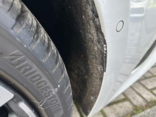

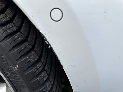

an meiner Heckschürze - Radkasten löst sich plötzlich der Lack.
Fremdverschulden schließe ich aus - sonst ist alles i.O.
nur an dieser Kante löst sich der Lack.
Wie kann den sowas passieren ? vom hochdruck strahl in der Waschanlage vielleicht?
Unter die Lack Garantie wird's wohl nicht fallen ?!
Smart Repair? Was wird es kosten ?

Da wird die Grundierung wohl nicht so gut gewesen sein.
Kia wird dir die Schuld geben, aber versuchen kannst du es.
Smart repair würde ich defintv machen..
Lackstiftset kaufen auf den Farbcode, vorher alles schön reinigen und eine Haftgrundierung drauf dann schön überpinseln. Klarlack versiegeln. Im Radhaus sammelt sich halt vieles hinzu kommen Steinchen die aus dem Reifen geschleudert werden und da wird auch keine Erstattung seitens Kia sein. Probieren kannst Du es ja, vielleicht bekommst ja das Lackstiftset umsonst.
Lackstift dachte ich mir auch, aber das wird man halt sehen. Wenn dem TE reicht, dann kann mans natürlich so machen
So massiv ? Sieht doch nach Lackfehler aus . Probieren kann man es ja mal.
Hatte ich auch an exakt derselben Stelle nur andere Farbe. Habs Kia gemeldet, die haben Fotos gemacht und wurde anstandslos auf Garantie korrigiert.
Sollte locker Garantie sein. Kunststoff Stoßfänger (wir machen so was) werden vor dem lackieren beflammt sonst haftet der Lack nicht. Da gibt es oft Probleme (haben wir auch beim T6). Hoffe, du hast noch Lack Garantie.
von 7 Jahren Kia Garantie sind noch ca. 2,5 Jahre offen 🙂
War gestern bei Kia - er schickt die Fotos ein - Rückmeldung folgt .....
keine übernahme durch Kia . habe jetzt einen lackstift bestellt über Meine Kia werkstatt . lg
Schleierhaft. Hatte exakt das selbe Problem und wurde wie gesagt übernommen
Lackstift bringt nix - hab die stelle gereinigt - 2 mal innerhalb von 3 tagen den lackstift benutzt - nach der autowäsche ist der lack wieder unten . fahre demnächst zum lackierer und frage nach smart repair ...

Bei Kunststoff immer Primer (Kunststoffhaftvermittler) verwenden, ansonsten hält der Lack nicht.
@vipbaby11 was hast du jetzt gemacht, warst beim Lackierer?
Der Lack beim ProCeed an den Kanten der Stoßstange ist echt nicht das ware. Hatte noch kein Auto, wo der Lack derart schlecht ist als jetzt bei meinem Kia.
Der Lack ist 5 Jahre alt ?? Schaden liegt im Steinschlagbereich der Räder ??? Meine Meinung ist, wenn der Lack da 5 Jahre gehalten hat, gehe ich nicht von einem Fehler aus. Ich denke, das da ein Steinschlag war, der Lack von Wasser unterwandert wurde, und im Winter dann aufgefroren ist. Bei einem Schaden, wo der Lack beispielsweise 6 Monate alt ist, wird das Kia ersetzen..............so denke ich darüber. Ob das so ist, keine Ahnung.
