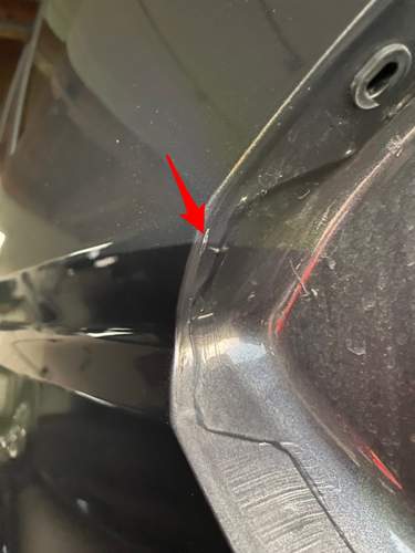

Hab heute festgestellt, dass bei meinem Touran Highline BJ19 Lack an einer Kante abplatzt (siehe Bild).
Es sieht für mich so aus, als ob die Heckleuchte zu eng bzw auf null gegen diese Kante montiert wurde, und nun halt der Lack abgeht. Die Lack'stärke' erscheint äusserst mickrig, und Klarlack müsste wohl auch noch irgendwie an der Lackdicke beteiligt sein.... also scheint schon bei der Lackierung im Werk sehr sehr dünn aufgetragen worden zu sein.
An der Heckleuchte ist keinerlei Beschädigung zu sehen. Lustigerweise aber kullert im Inneren des auf dem Bild gezeigten Leuchtenelements eine nicht gerade kleine vertrocknete Wespe rum..... was doch heisst da ist ein Loch, und durch ein Loch kann auch Feuchtigkeit eindringen.
Mich irritiert auch die eher gräuliche Grundierfarbe an der Abplatzstelle. Müsst die nicht heller sein? Hinweis auf Unfallreparatur?
Der Wagen wurde mir ausdrücklich als Unfallfrei vom Fachhändler verkauft, und war ein Jahresleaser mit gerade mal 13tsd Kilometer drauf. Optimalerweise hat das Fahrzeug die Garantieerweiterung auf 5 Jahre bzw. 100tsd Kilometer Fahrleistung (jetzt hab ich 55tsd drauf).

Für nich sieht das aus wenn da sogar zuviel Lack drauf ist. Am besten mit Lackschichtmessgerät messen. Wenn er einen Schaden hatte muss es nicht immer ein Unfall sein. Ein Parkrempler ist z.b. kein Unfall und das Auto wird trotzdem nachlackiert bzw. Teile instandgesetzt. Es gibt sogar Transportschäden bei neuwagen die instandgesetzt bzw. nachlackiert werden und der Kunde bekommt davon nix mit.
Sieht für mich nach einem Fehlerbild im Lack aus. Wie Du schon sagtest, Spuren von mechanischem Einfluss von außen sind nicht wirklich zu erkennen. Allerdings würde ich es schon so bewerten, dass dort eine Grundierung zu sehen ist, die aber oxidiert bzw. verschmutzt aussieht. Am oberen Ende des Lackabplatzers sieht es ein wenig nach Korrosion aus, sodass ich mir vorstellen kann, dass das Schadensbild eigentlich größer ist als von außen zu erkennen. Eine Demontage der Rückleuchte könnte hier Licht ins Dunkel bringen.
Über die Ursachen lässt sich spekulieren, über die möglichen Folgen sollte aber Klarheit herrschen: Folgeschäden in Form von weiterer Korrosion und dann Rost.
Vorschlag: Saubere Dokumentation anfertigen + möglichst viele Bilder (vielleicht auch mit Vergleich zum Zeitpunkt des Kaufs). Dann Vorstellung in der Werkstatt oder zum Lackierer und Schadensbild und mögliche Ursachen bewerten lassen.
Ich kann mir vorstellen, dass es schwierig wird das auf Garantie im ersten Anlauf durchzubekommen. Ist vor allem von der Person abhängig, die den Schaden bewertet und die Sachlage aufnimmt.

Die Grundierfarbe (gelblich)sieht für mich aus wie Spachtel. Filler ist meist hellgrau. Kann aber auch auf dem Bild täuschen.
Das Auto könnte mal ein Treffer gehabt haben. Schau mal nach Abklebespuren im Türfalz, oder Bau mal die Heckleuchten aus und Vergleiche den Lack auf beiden Seiten auf Sprühnebel Spuren.

Solch Schadensbilder durch zu schlampert eingebaute HL seien bekannt. Wahrscheinlich wird die Heckklappe zur Schadensbehebung ab Klappenkante aufwärts neu lackiert werden. Natürlich wurden auch rundum die Lackstärken gemessen wg, eventueller Vorschäden.... nichts.

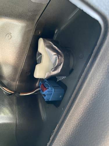

Am Rande: der Begutachter erzählte, dass bei den Touran-Hecklappen mal Blindstopfen vorhanden sind, und dann mal wieder nicht.
Bei meinem alten Touran waren diese Löcher immer offen, und ich dachte immer, das würde dem Ablauf von eventuellem (Schwitz?)Wasser und generell der Belüftung dienen. Jetzt, beim 2019er Touran, haben die Löcher Gummistopfen.... grübel....

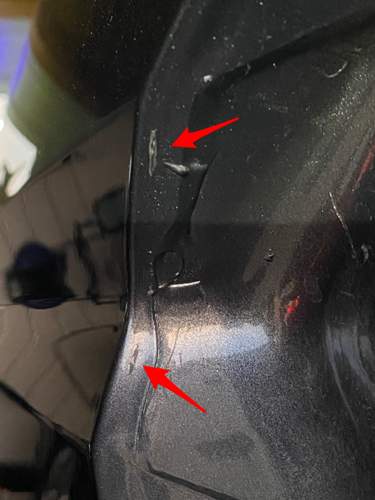

Grüße. Meiner hat das selbe Farbe und selbe Problem :/
Stück weiter links lebt noch was unter der Farbe.
Bj 17. Also Garantie eher nicht mehr, würde aber noch mal anfragen.

Das wär ja was, wenn das Schadensbild mit der Farbe Crimson Red zusammenhängt.....

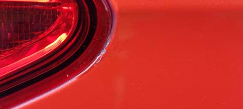

Ich habe auch Crimson-Red metallic (Bj.17 Modell 18) und habe aufgrund dieses postings mir die Stelle bei meinem Touran mal genau angeschaut. Bei mir sind keinerlei Schäden zu erkennen. Auch an der Heckklappe nicht. Ich habe aber den Eindruck, dass der Spalt zwischen Rückleuchte und Karosserie bei mir kleiner ist. Kleiner, als bei beiden hier geposteten Bildern.
Man muss sehr genau hinsehen, da die Distanz zwischen Leuchtenelementen und Karosserie dem Design geschuldet minimal ist. Wenn die nicht vorhanden ist, zb. durch unachtsame Montage am Band, geht's auf Dauer buchstäblich auf den Lack.
Zum Testen der Distanz könnte man einen Streifen etwas dickeren Papiers zwischen Leuchte und Karosserie führen, quasi wie eine Fühlerlehre. Wenn es klemmt ist da keine Distanz.

Und tatsächlich war das Geschubber der Plastikkante der Leuchte an der Karosserie klar Ursache für die 'Lackabsprengung'. Auf der anderen Seite waren keine Spuren von Scheuern zu sehen.

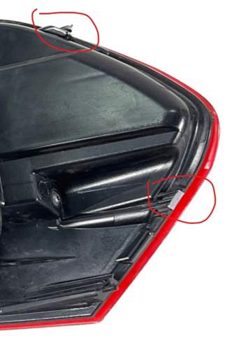

An diesen HLGehäusen waren an zwei Punkten bereits kleine dünne Stücke 'Distanzhalter' aufgeklebt. Eben wahrscheinlich um die richtige Distanz zur Karosserie herzustellen (ich vermute mal, dass man sich bei der Leuchteneinbaustation am Band ziemlich hat plagen müssen um die Leuchten möglichst korrekt einzubauen). Auf diese Stücke hat der Schadensaufnehmer noch zwei entsprechend kleine Folienstücke (3M Lackschutzfolie) aufgebracht, und innen an der lackierten Fläche (wo die leichten Schubberspuren sind) noch zwei Streifen vom selben Material.
