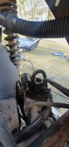

Sieht eigentlich sauber aus ...von innen

Man kann ja nicht alles wissen, aber: bevor man solch einen, nicht mehr definierbaren Krusten-Keihin aufschraubt - unbedingt von außen gut saubermachen. Laut Murphys Gesetz findet der Dreck von außen einen Weg nach innen... die unendliche Geschichte vom dreckigen Vergaser kommt genau daher.

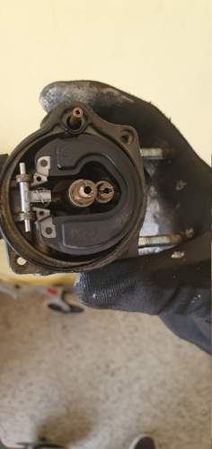

Hab ich den Schwimmer falsch zusammengebaut ?
Bitte schnell hilfe sonst komme ich nicht weiter sitze am roller und putze den bis n tipp kommt
Ich will ja nicht sagen "ich habs dir ja gesagt", aber ich hab's dir gesagt 😉
Da keine nachvollziehen kann was du mit dem Vergaser alles veranstaltet hast wird es schwierig potenzielle Fehlerquellen zu indentifizieren.
Hast du das Ding komplett auseinandergenommen? Nur Teile davon? Wie hast du alles gesäubert?
Alles auseinander so viel wie mechanisch möglich

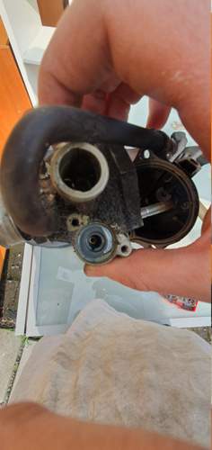

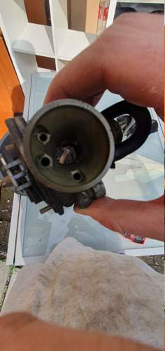

Also was ich so sehe passt das mit dem Schwimmer. Nur die Düsen hast du anscheinend mit schlecht passendem Werkzeug ordentlich maltretiert.
Hallo Reinhard,
malträtiert ist noch untertrieben. 🙁
Die Haupdüse ist zerstört und kann nicht mehr mittels Schraubendreher aus dem Mischrohr rausgedreht oder ordentlich reingedreht werden.
