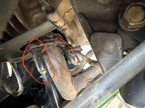

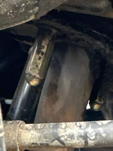

Habe mir das Ausbrennen auch gedacht dann seh ich am Auspuff unten am Krümmer zwei komische Schrauben kaum biegbar lässt sich nicht drehen keine Mutter etc. dran.
Wie bekomme ich die ab ?

Moin
10-er Nuss, Ratsche und abschrauben.
Das sind die originalen Hutmuttern. Im Zylinder sind Gewindebolzen. Normalerweise sollte das kein Problem sein. Gerade beim 2-Takter ist das ölig genug. Spannend wirds erst wenn ein Bolzen abreißt. Aber das Risiko ist relativ gering und ne Wahl hast eh nicht.
Werkzeug muss man schon haben und da ist eine Ratsche mit Verlängerung und Nuss ideal. Desweiteren wie gesagt sind das Hutmuttern und somit bestens gegen festgammeln geschützt und ein abreißen nicht gegeben, es sei denn man dreht auch richtig rum.
