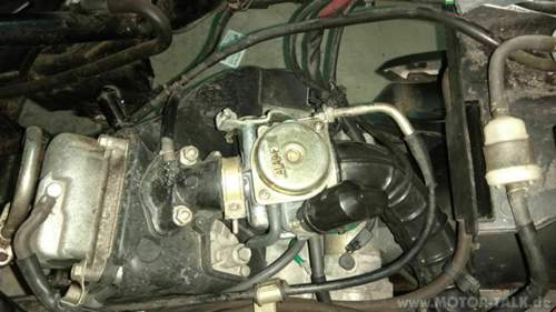

War jetzt unten in der Garage und habe probiert den Roller zu starten. Funktioniert und im stand schnurrt er wie eine Katze, doch wenn ich den mehr Gas gebe dann schnurrt er nicht mehr sondern säuft gleich ab. (Ich war ja gestern probefahren und am ende hat er wieder was mit dem Vergaser bekommen) Genau so war das immer unterwegs,... Roller fährt z.B 20 oder 40 min je nachdem problemlos und dann irgendwann diese Situation. Dann hatte ich auf der Tankstelle mit Druckluft für die Räder, einfach in den Vergaser, den ich vorher aufgeschraubt habe gehalten und konnte danach wieder fahren.

muss mal den schwiegervater fragen der hat werkzeug, ansonsten steht jetzt der vergaser auf mein tisch und den werde ich erstmal reinigen, habe auversehen an der schraube gedreht mit der luftzufuhr, vorbesitzer hat diese korrekt eingestellt, jetzt wieder verstellt.
hm okay ich bekomme die Schrauben zur Schwimmerkammer überhaupt nicht auf, die schrauben so so scheisse alt. Frag mich nun ob wirklich 100% Vergaser gereinigt wurde, was kostet so neuer Vergaser 24€ korrekt? auf ebay Kymco DJ50 Vergaser, dann einfach komplett neuen holen und reinhauen und gut ist
Das müsste es sein korrekt? https://www.ebay.de/.../182688643854?...
Diese Vergaser passen auf hundert andere Roller auch,besser wäre es wenn du noch deine Düsengrößen weißt und die direkt mit bestellst. Zum einstellen gibt es genug Videos auf YouTube von und sollte auch richtig gemacht werden,nicht drehe mal so und soviel raus.
Aber ich würde den alten mal fertig machen.Wichtig den passenden Schraubenzieher in der richtigen Größe ,die Schrauben einsprühen mit Rostlöser,etwas einwirken lassen und Jö.

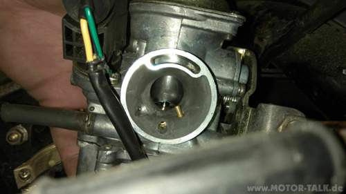

ICH HABE die schraube gelöst bekommen HUhuuuu
Edit: Hier paar Bilder

@BueTitan schrieb am 28. Juni 2018 um 19:10:09 Uhr:
die schraube ist rund, da kann ich nix mit Schraubendreher machen
Kleinen Schlitz rein sägen so das ein Schlitzschraubendreher in packen kann,dann noch die Möglichkeit mit kleiner Gripzange und und und.

hatte ja den Vergaser ausgebaut und gesäubert und wieder zusammen gebaut, alles wieder reingemacht.
Jetzt springt der Roller sehr sehr sehr schlecht an. Ich hatte ihn 1x gehabt und hörte sich echt mau an. Mit der Zeit hat er etwas mehr Power bekommen aber säufte dann letztendlich ab. Ich habe versucht an der Luftschraube und Standgasschraube was zu machen aber er reagierte drauf gar nicht....
Mit Elektro will er nicht starten, man hört nur die elektro aber es komm zu keinem Start.
per Kickstarter hatte ich es geschafft aber wie gesagt, sehr sehr sehr schwer und auch nur 1x ... jetzt habe ich kein Bock mehr für heute. Bin am überlegen ob ich neuen Vergaser kaufe und den einbau, ob daran liegt?!?
